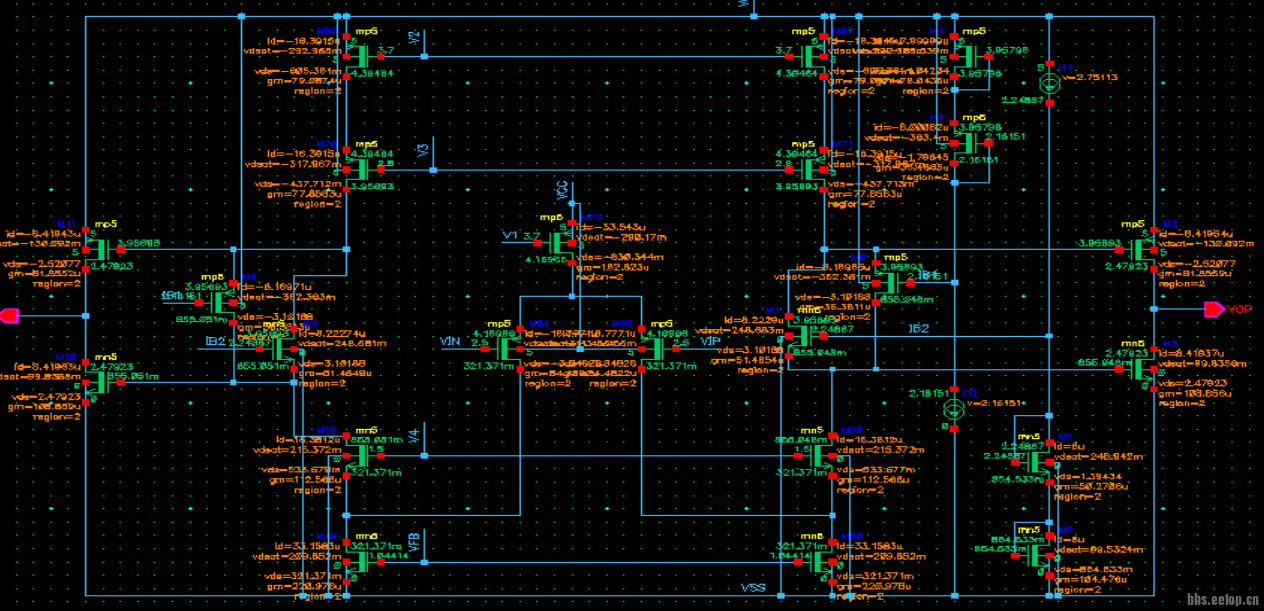

[求助] 想问问Class AB 跨导线性环这里
 楼主| 发表于 2024-8-1 19:21:56 | 显示全部楼层
In-lucky 发表于 2024-8-1 17:09
首先你电流得满足最下面管子的电流是输入管和上面负载管的电流之和,跨导线性环的电流最好和上面负载管的一 ...
你好,我想再问一下。为什么我已经把管子都全部调饱和了,想测瞬态的时候,为什么加入瞬态信号以后管子又不饱和了
 楼主| 发表于 2024-8-1 19:29:10 | 显示全部楼层
您好,我现在已经调节饱和了,增益是70dB左右。
但是当我加入2KHz,250uVde正弦信号以后,又不饱和了,而且每条支路的电流都变得很小是为什么?

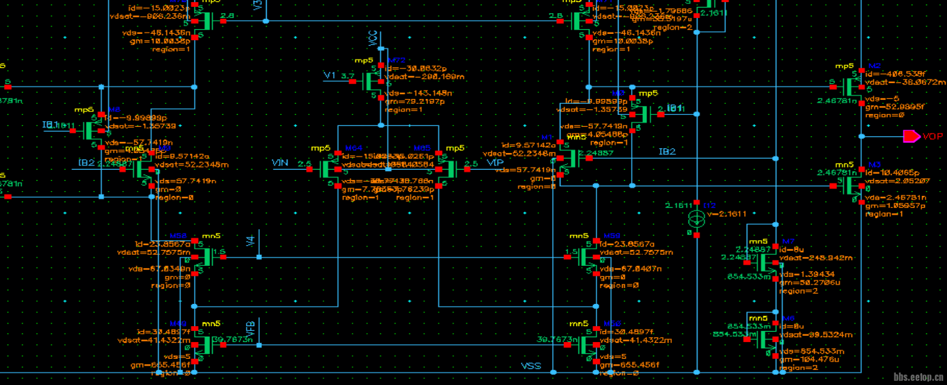

发表于 2024-8-1 19:42:51 | 显示全部楼层
你可以看看是不是放大的信号让一些管子线性或者截止了,还有你这是全差分的为什么没有共模负反馈电路
发表于 2024-8-1 19:46:02 | 显示全部楼层
你最下面vfb栅压的管子都截止了
 楼主| 发表于 2024-8-1 19:46:08 | 显示全部楼层
In-lucky 发表于 2024-8-1 19:42
你可以看看是不是放大的信号让一些管子线性或者截止了,还有你这是全差分的为什么没有共模负反馈电路 ...
共模反馈电路没有截屏进来,实际是有的
 楼主| 发表于 2024-8-1 19:58:11 | 显示全部楼层
In-lucky 发表于 2024-8-1 19:46
你最下面vfb栅压的管子都截止了
没有啊  我第一个图片里面全部都是饱和的,第二个图片是我加了瞬态信号以后的情况
发表于 2024-8-1 20:01:49 | 显示全部楼层
你瞬态的下面vfb管子都截止了,是输入信号的范围不对?
 楼主| 发表于 2024-8-1 20:09:53 | 显示全部楼层
还有一个特别离谱的事情。就是,我调饱和以后,什么都不改动,也不加瞬态,就只是把偏置电路搭建出来,但是没有连接进去,就是放在一边不用,我再DC仿真,我的电路都会受到影响变成刚刚图片里的那样,,怎么会这样啊,明明没有影响他啊
发表于 2024-8-1 20:25:47 | 显示全部楼层
这里有简并点,还是你的共模负反馈没有起作用?
 楼主| 发表于 2024-8-1 20:42:24 | 显示全部楼层
好了好了,,就是他神戳戳的不知道发什么颠,我新建原理图复制过去仿瞬态就可以了  已经实现轨对轨输出了,就是还没加偏置电路,他总是捣乱 谢谢你!
