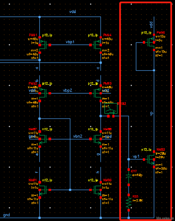

如题,图中二极管作负载的共源级放大。输出阻抗本该是1/gm
但stb时发现在这里产生了很大阻抗,很小的极点
计算极点时用的是dc的gm和C,不知道为什么该极点和手算结果不同,没有头绪
发表于 2024-7-23 15:40:56 | 显示全部楼层
你这vp1那点下面的电阻和电容是什么?米勒补偿和调零电阻?是的话接错了吧
 楼主| 发表于 2024-7-23 15:46:56 | 显示全部楼层
In-lucky 发表于 2024-7-23 15:40
你这vp1那点下面的电阻和电容是什么?米勒补偿和调零电阻?是的话接错了吧 ...
不是密勒,单纯RC

发表于 2024-7-23 15:57:53 | 显示全部楼层
大阻抗应该是第一极输出吧,这里是共源共栅,后面那个只有1/gm,但你这里放了这么大的电容不知道是干嘛的
 楼主| 发表于 2024-7-23 16:05:58 | 显示全部楼层
In-lucky 发表于 2024-7-23 15:57
大阻抗应该是第一极输出吧,这里是共源共栅,后面那个只有1/gm,但你这里放了这么大的电容不知道是干嘛的 ...
主极点是第一级输出,外面有个次极点试验后是二极管连接级输出。但是二极管连接输出的极点比手算的要小,进了GBW影响稳定性。所以我才问第二级极点和手算不同可能是哪里出了问题

发表于 2024-7-23 16:22:51 | 显示全部楼层
STB分析看不出极点的位置啊。。。
 楼主| 发表于 2024-7-23 16:30:55 | 显示全部楼层
yangleiqiang 发表于 2024-7-23 16:22
STB分析看不出极点的位置啊。。。
我是拿试探电容到各个关键节点试的..其他节点倍增电容幅频不受影响,确认次极点就在二极管连接输出。但手算的RC又很小对不上次极点位置,所以很困惑
