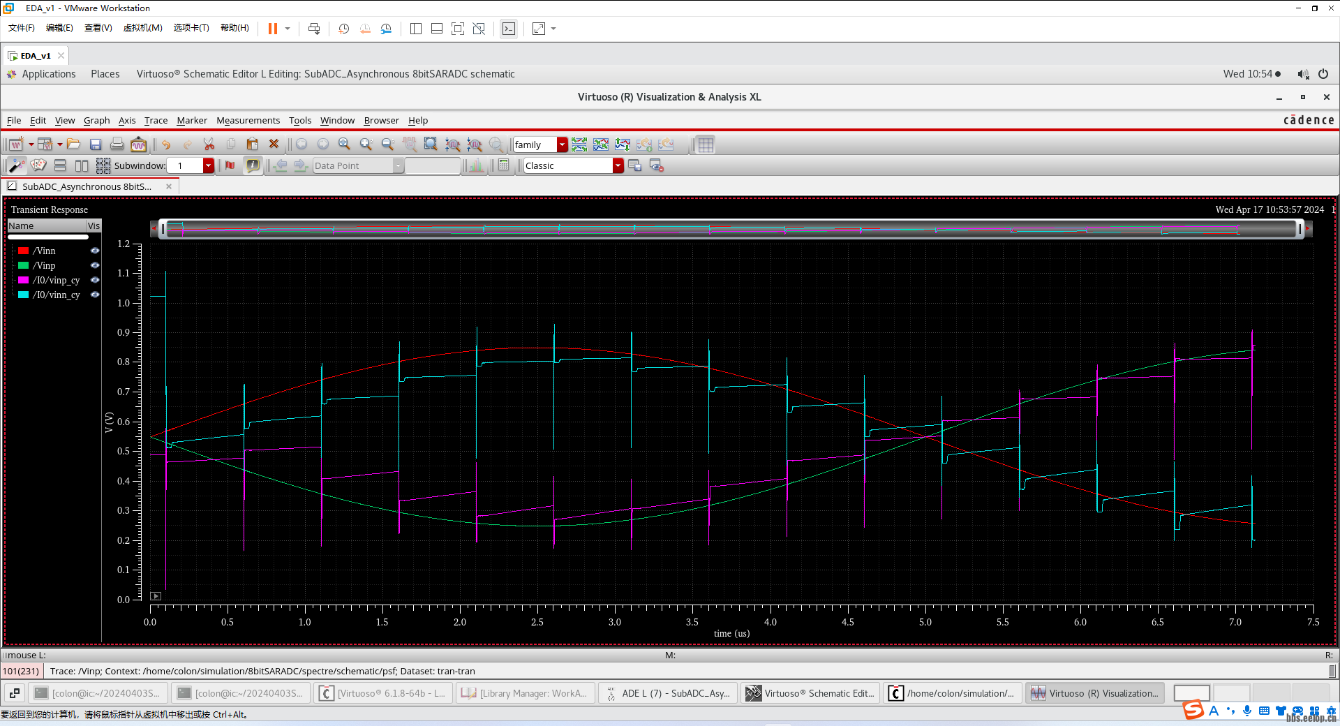

单独仿真采样模块的时候,不会有这么大误差,但是放入整个sarADC进行联仿的时候,误差很大,不明白问题出在哪里 screenshot-20240417-105444.png
发表于 2024-4-17 11:09:42 | 显示全部楼层
单独仿真采样模块时候,挂上的采样电容没有实际CDAC的电容大?
发表于 2024-4-17 11:37:17 | 显示全部楼层
跟随的趋势都没有,应该不是驱动问题,检查逻辑吧
回复 支持 1 反对 0
发表于 2024-4-18 17:03:30 | 显示全部楼层
试试增大sample MOS的W,不知道你的S/H电路是什么样的
