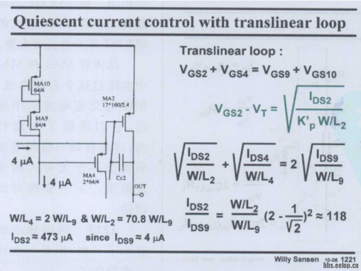

请教一下各位大神,小弟在学习AB类运放,这个输出级的偏置电压该如何确定,能保证输出在中心对称。比如怎么调管子长宽比,偏置电压,怎么仿真,第一次做这个不懂,还想有个引路人。不胜感激

这个一般用跨导线性环偏置,可先参考精粹这本书

单端输出运放是不可能在中间的,是要靠闭环负反馈的
