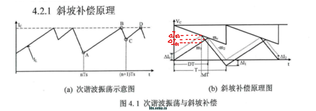

[原创] dcdc斜坡补偿电感电流扰动量是怎么得到的?
发表于 2024-1-18 16:29:28 | 显示全部楼层 |阅读模式
悬赏104资产未解决
式(4-1)、(4-2)是怎么得到的?
发表于 2024-1-18 17:23:28 | 显示全部楼层
就图上几何量之间的关系。我的理解就是噪声带来的扰动delta0到下个周期应该变小,否则不稳定。

 楼主| 发表于 2024-1-18 21:00:42 | 显示全部楼层
demonhunter 发表于 2024-1-18 17:23
就图上几何量之间的关系。我的理解就是噪声带来的扰动delta0到下个周期应该变小,否则不稳定。 ...
哪有delta0,公式怎么来的呢?
回复
发表于 2024-1-19 09:29:35 | 显示全部楼层
找到中间两个最小的三角形组成的三角形,这个三角形的底是delta I0,对应的高是delta dT。斜率就是Y轴比X轴。底delta I0被对应的高分成两部分,这两部分分别是高delta dT乘以对应的斜率m1和mc。这就是4-1。同理可得4-2。

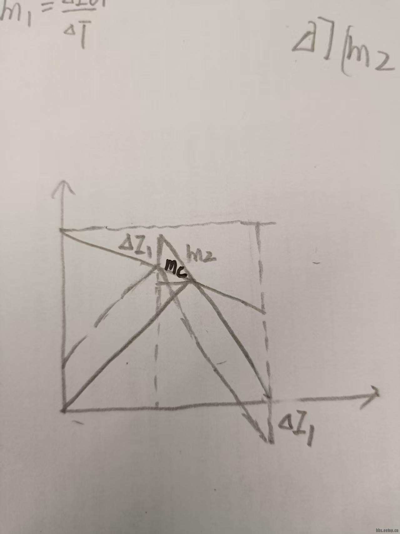

 楼主| 发表于 2024-1-19 14:21:45 | 显示全部楼层
demonhunter 发表于 2024-1-19 09:29
找到中间两个最小的三角形组成的三角形,这个三角形的底是delta I0,对应的高是delta dT。斜率就是Y轴比X轴 ...
m1=deltaI01/delta dT;mc=deltaI02/delta dT;
m1+m2=(deltaI01+deltaI02)/delta dT;
(4-2)怎么来的呢?
