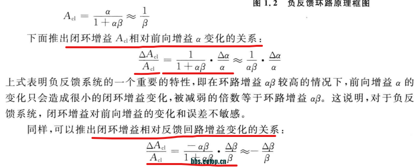

负反馈前向增益和反馈增益变化对闭环增益的影响两式怎么来的?

图片太大,不能上传 (1)Ac1对α求偏导数,化简时带入Ac1的表达式 (2)Ac1对β求偏导数,化简时带入Ac1的表达式,分子分母同时乘以β
