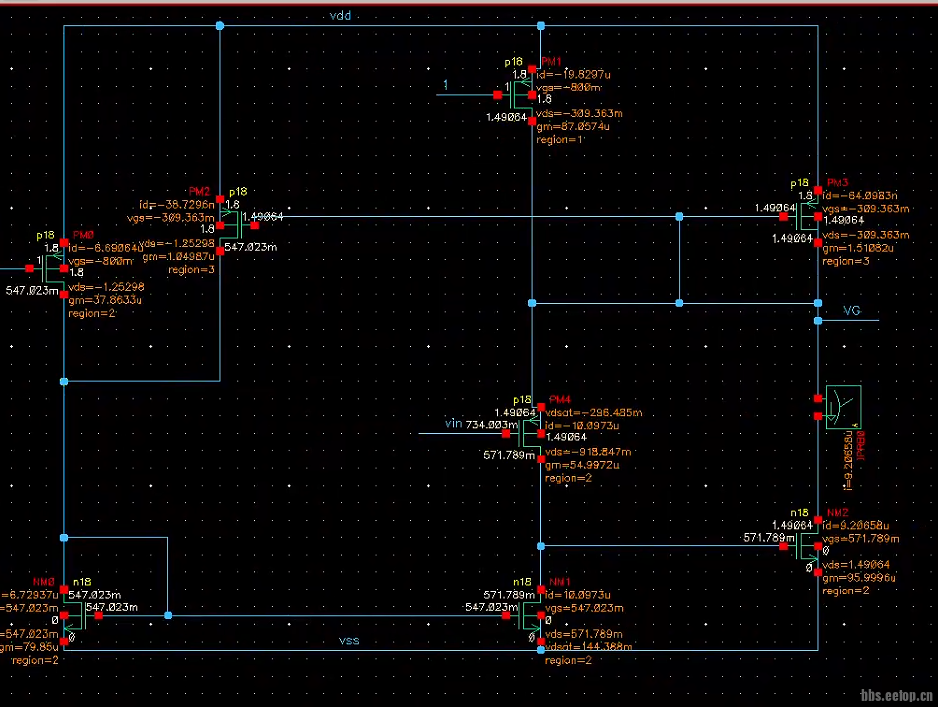

打算将超级源随器用在LDO中当buffer,电流I1与I2应该如何设置,是设置成一样吗?
其次就是上图中Vo后面接的功率管的寄生电容对超级源随器的环路稳定性有什么影响?

design I2 > I1,
這樣M2上的current 才不會抽乾I2
這個loop stb 很難顧因為這裡一樣有兩個pole: Vo 端跟 M2 gate端
可以加C 到 上面I2的 bias MOSFET gate端去compensate
发表于 2024-7-23 14:41:56 | 显示全部楼层
DD_cebelas 发表于 2024-7-23 09:24
design I2 > I1,
大哥是不是写反了,I1>I2
发表于 2024-7-23 15:37:15 | 显示全部楼层
monkyhouse 发表于 2024-7-23 14:41
大哥是不是写反了,I1>I2
摁對, 寫反了,感謝指正

你好 我也是这个结构遇到超级源随器相位裕度是负的 请问这个应该怎么把他调正
