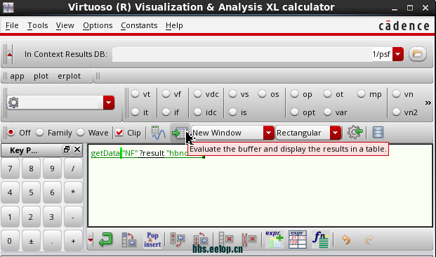

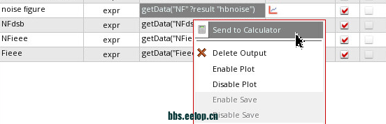

小弟仿真时候在outputs里加了几个表达式:
登录/注册后可看大图
这些表达式在仿真结束后会算出数据,请问怎样能导出这些数据呢?谢谢~
发表于 2023-11-26 15:35:57 | 显示全部楼层
在viva里面可以导出数据

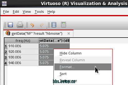

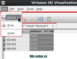

发表于 2023-12-28 08:57:13 | 显示全部楼层
VIVA就是数据显示模块。
选中数据,可以设置Format(显示小数显示方式和小数位数)
通过Export导出数据:

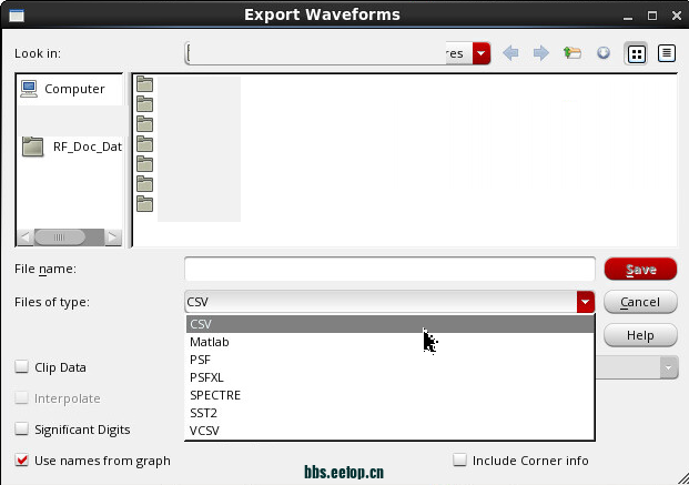

可以选择多种不同的数据格式:

发表于 2023-12-28 16:02:06 | 显示全部楼层
dongming 发表于 2023-12-28 08:57
VIVA就是数据显示模块。
谢谢,到底是保存为CSV格式,还是matlab格式呢?
如果最后是用matlab画图的话。
发表于 2023-12-28 16:10:54 | 显示全部楼层
如果你用matlab绘图,那就直接存成matlab格式。应该在matlab里面打开或者导入这个数据就可以了。
这是帮助文档里面的介绍:
Matlab format allows saved traces to be imported into Matlab. The Matlab format can be imported to Matlab by using the import wizard.
