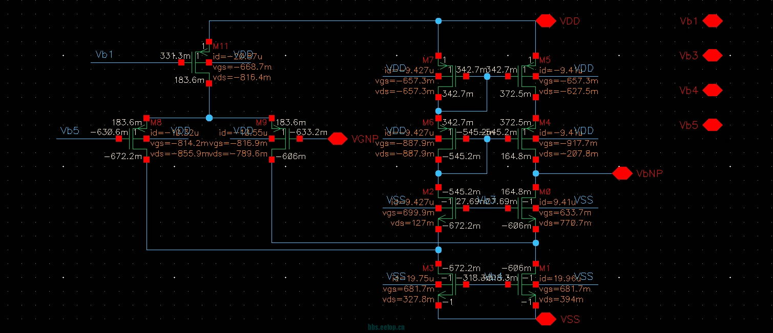

上面两个图是全差分的正,下面两个图是全差分的负。我应该要把这个零点推远还是跨过他,好像不管怎么做都有点怪。是不是因为一开始的起点有问题.....
 楼主| 发表于 2023-11-4 19:16:33 来自手机 | 显示全部楼层
有没有哪位大佬帮我分析下上面的图表,我想知道的是,相位裕度是和-180度的差值的话,那如果从180开始掉落到80,那还是一样的算法吗。然后就是,如果像这样跨过了零点,系统能称之为稳定么
 楼主| 发表于 2023-11-4 19:49:41 | 显示全部楼层
ETF6688 发表于 2023-11-4 19:16
有没有哪位大佬帮我分析下上面的图表,我想知道的是,相位裕度是和-180度的差值的话,那如果从180开始掉落 ...
另外一点不太懂的就是,如果我将width提高到10u左右,这个点就会变成LHP 的零点,应该怎么理解呢,我理解晶体管越大寄生电容越大,但是怎么才会让正零点变成负的呢....
