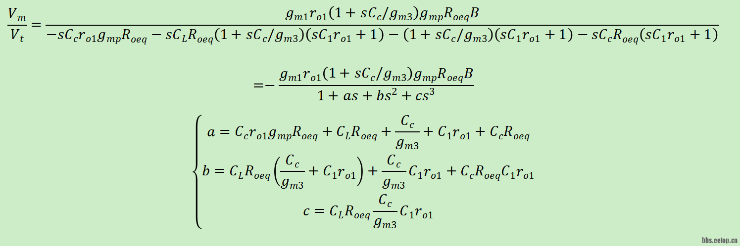

新手想复现LDO,但是论文里的传递函数都是一下子就得到了,请问下图的传递函数是怎么求出的呢?不胜感激!!

发表于 2023-10-7 16:26:52 | 显示全部楼层
节点N1、N2和Vout的电流代数和为0,列出电流方程,就能得到传函了。建议用Matlab解方程,手算比较麻烦

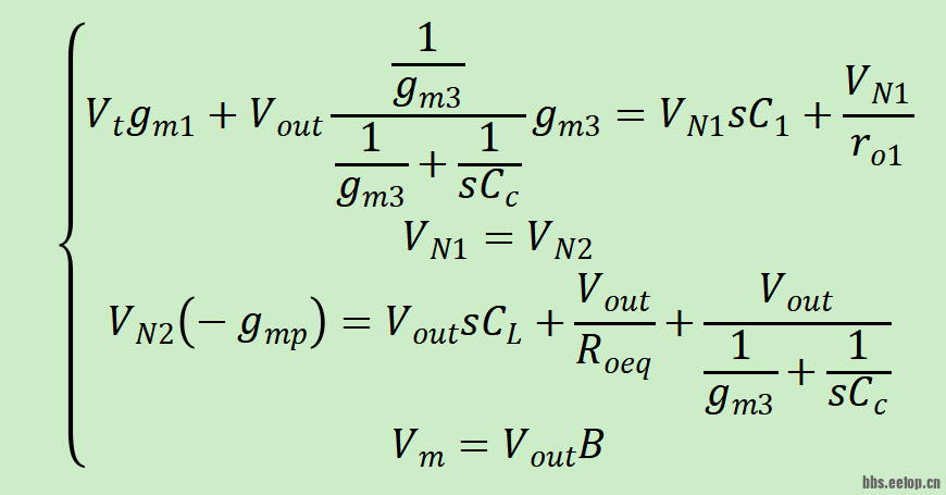

 楼主| 发表于 2023-10-7 16:28:11 | 显示全部楼层
LDO结构

发表于 2025-6-30 11:59:20 | 显示全部楼层
只需要4个式子联立就可以得到传递函数,过程也不复杂。这个传递函数推导过程中并没有简化。可以进一步按照论文中的假设再简化
