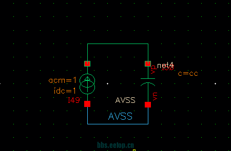

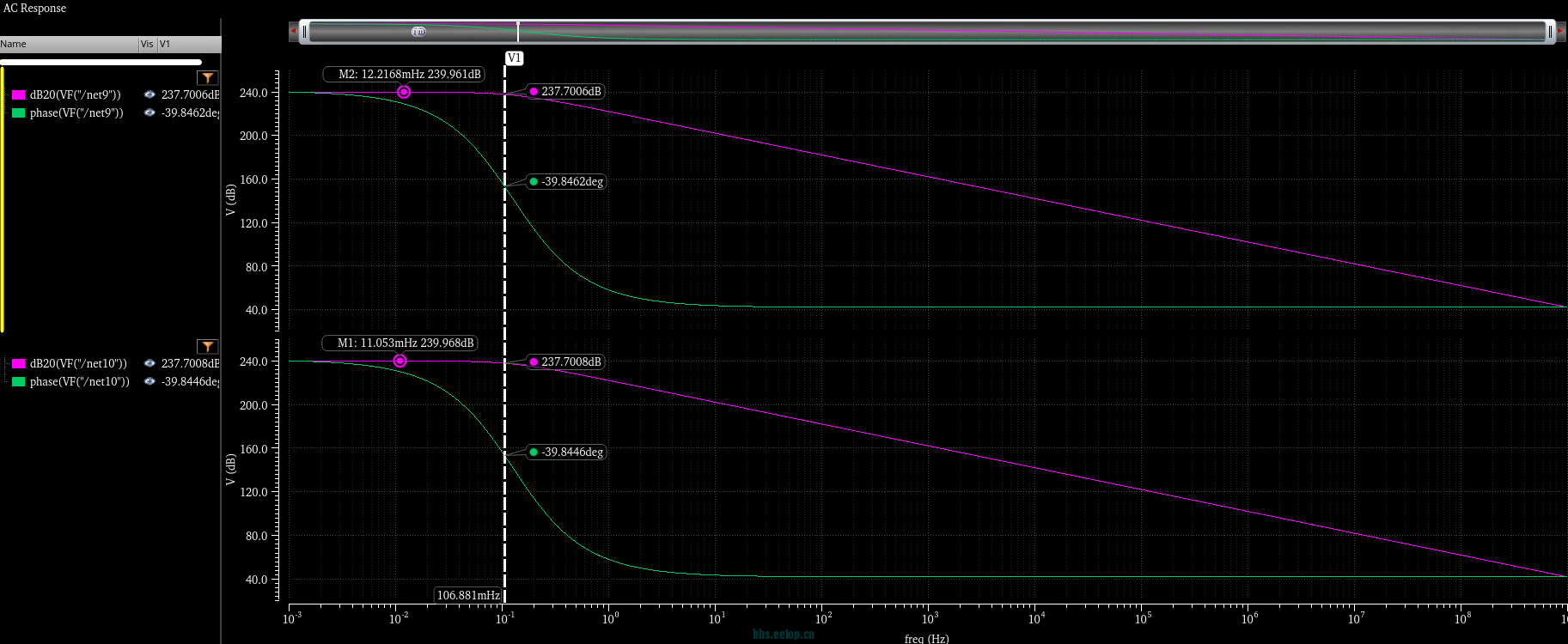

我用了analogLib 和 ahdlLib中的理想电容,电容值分别为1fF和1pF,仿真出来的如图所示,为什么相频特性不是从-90°开始?看起来像是存在一个不为0的极点?是不是仿真器的问题呢?

可以提供一下仿真电路图
目前认为是仿真极限dB为240dB,所以在低频低到增益达240dB时,增益曲线拉直,相当于极点被拉至此处

 楼主| 发表于 2023-9-26 11:10:57 | 显示全部楼层
nine_days 发表于 2023-9-26 08:46
试试工艺库里的电容?我觉得可能ahdlLib的理想电容有些参数没设置到(无端想),我用工艺库电容可以仿真到- ...
上面是工艺库,下面是analogLib,频率特性基本一致。

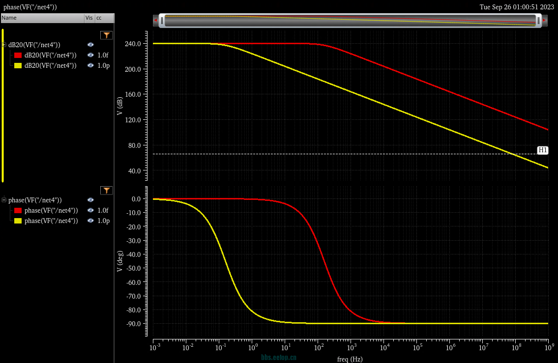

发表于 2023-9-26 15:49:31 | 显示全部楼层
gmin默认1p,这个对应1T电阻,对应240dB;可以把gmin设置更小,比如1f或者1z

 楼主| 发表于 2023-9-26 16:57:06 | 显示全部楼层
一直在仿真log文件中看到gmin这个参数,不知道什么意思。学习了,谢谢。
