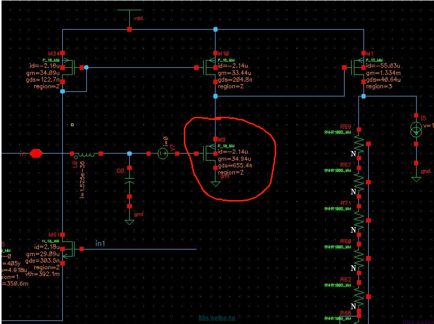

请问这种结构,OP+Buffer+功率管的LDO,功率管栅端的电压因为buffer是少了一个阈值电压?这不是加大了一个Vgs了吗?

发表于 2023-9-14 15:54:35 | 显示全部楼层
是的,对于power管的要求更高,尺寸可能需要更加大一些,才能满足重载的工作点

发表于 2023-9-15 10:43:14 | 显示全部楼层
首先,一般加buffer 是分离power管栅端的极点;然后,source follow 会使得gate端的最低电压 增大了一个vgs,所以对power管的尺寸要求要更高一些。
发表于 2024-2-28 15:34:05 | 显示全部楼层
可以在p source follower再加一级n source follower,代价是多一路电流
