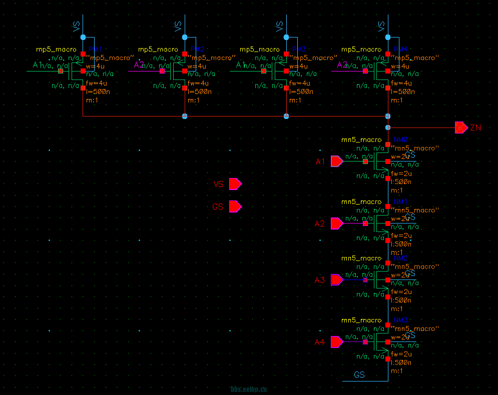

一个很普通的与非门,在设计的时候我想做个计数信号,然后发现仿真输出与我推的不一样,波形很奇怪,逻辑门在设计的时候有什么说法吗。

好像找到问题了,P管没有A3 A4接口,不知道最开始搭这个电路的是怎么搞得 还是说逆错了
