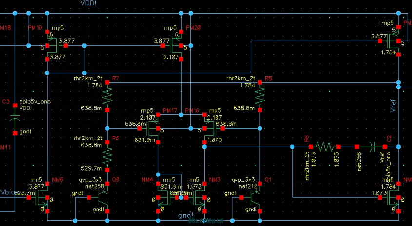

bandgap前仿运放的vin+和vin-都是620.6mV,Vbe2=566mV,前仿的Vref=1.2V;
后仿的vin+和vin-都是638.5mV,Vbe2=529.7mV,现在导致ΔVBE变大,正温度系数过大,后仿的Vref=1.78V,  我PEX选了R+C和noRC 结果都是Vref=1.78V;
前后仿的Vbias都是823mV,启动电路中nmos的漏级电压也都是1.96V。
1是我版图画的有问题?
2寄生参数提取有问题?

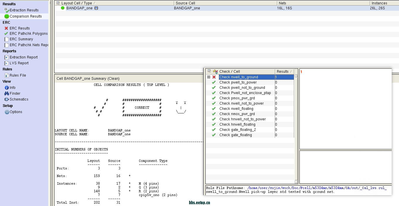

3lvs结果中带星号的缘故?
现在排查不出什么原因,导致后仿偏差这么大,有没有大佬帮忙解答下

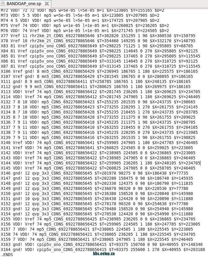

发表于 2023-8-17 23:22:52 | 显示全部楼层
qvp_3x3_CDNS_962278865645 and qvp_3x3 have same emitter sizes?
 楼主| 发表于 2023-8-17 23:28:31 | 显示全部楼层
请问这个问题点是什么意思
发表于 2023-8-18 08:16:12 | 显示全部楼层
bjt emitter 尺寸不一样 vbe 不一样
回复 支持 1 反对 0
发表于 2023-8-18 09:06:46 | 显示全部楼层
后仿bjt提错了。你是1:8吧,后仿提成了1:64。每个bjt又都m=8。重启软件也许会好。ln(8)*26=54mV,ln(8*8)*26=108mV。

谢谢,请问从哪里看出来每个bjt的m=8? 从而得出1:64
发表于 2023-8-18 12:57:31 | 显示全部楼层
这个问题我们遇到过。你是网表后仿还是CalibreView?网表也许是对的,但CalibreView错了。

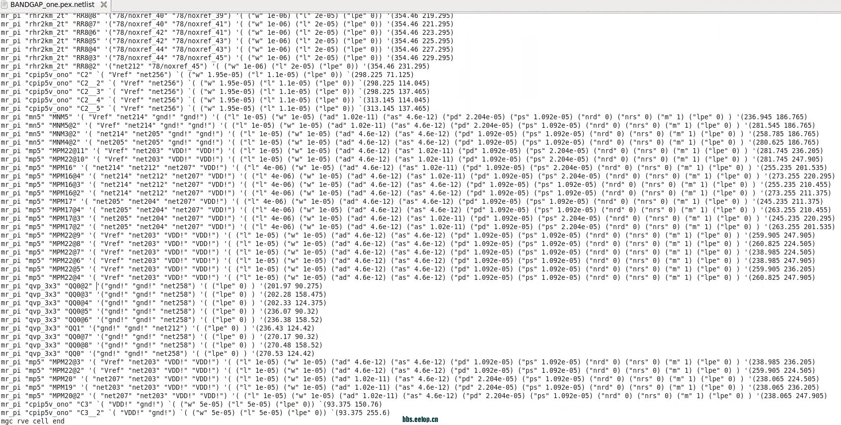

 楼主| 发表于 2023-8-18 13:50:30 | 显示全部楼层
谢谢,请问bjt emitter 尺寸从网表中怎么看出来?

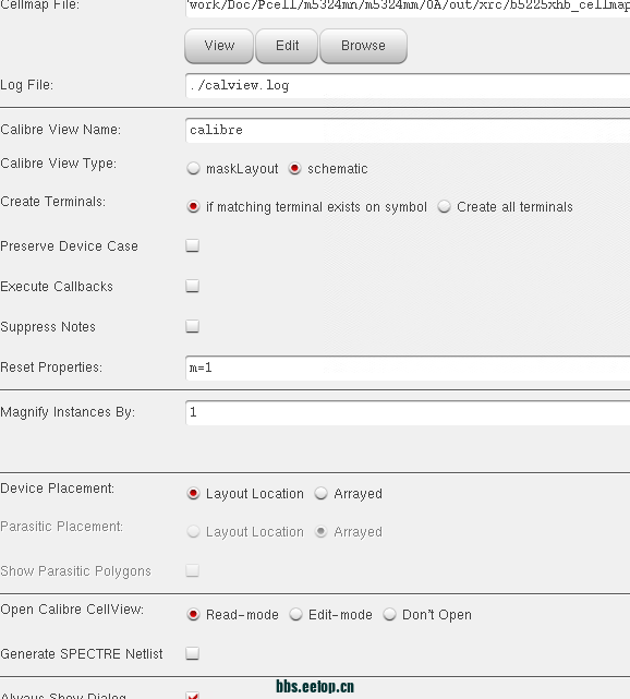

 楼主| 发表于 2023-8-19 20:54:26 | 显示全部楼层
我的calibre view setup 设置成如图,重启后重新跑了后仿,还是和之前一样的问题,
请问大佬我该如何解决?
