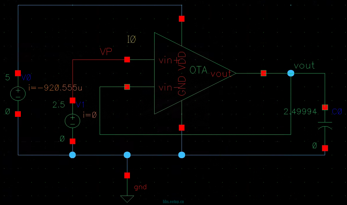

请问各位大佬,如图,VDD=5V,VP=2.5V,单位负反馈形式, PVT都一样,只有尺寸不一样,以前尺寸vout=2.50003V,现在尺寸vout是2.49994V,vout-vp正负由什么决定?

发表于 2023-7-18 21:53:07 | 显示全部楼层
失调有两方面决定,仿真不能仿真出来失配,一般直流失调是1/T,其中,T是环路增益,这应该是你仿出来不相等的原因,低频增益是有限的,另一方面,是管子的失配导致了失调,这是工艺决定的,除非跑mismatch模型。
 楼主| 发表于 2023-7-19 16:02:01 | 显示全部楼层
593391621 发表于 2023-7-18 21:53
失调有两方面决定,仿真不能仿真出来失配,一般直流失调是1/T,其中,T是环路增益,这应该是你仿出来不相等 ...

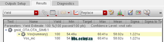

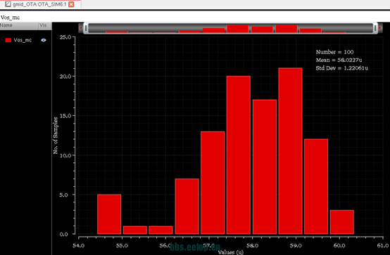

大佬你好,我的环路增益是88.4dB,1/88.4dB=38uV,Vos=丨vout-VP丨=58uV,算出来不相等。
另外这是我的mc仿真结果,我不知道我从图中我应该得到什么参数指标? 我的理解是调整管子参数使sigma值最小化从而失配最小。

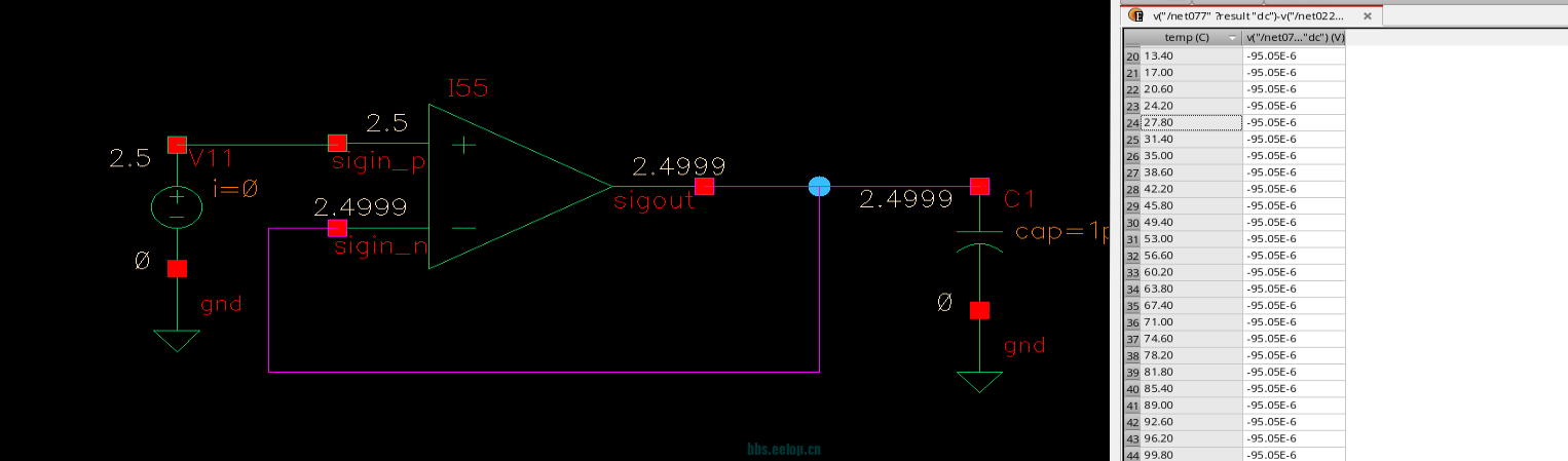

发表于 2023-7-20 23:19:32 | 显示全部楼层
nonono,搞错了,直接计算下Vp-Vn不是失调误差,(Vp-Vn)AV=Vout,
用你的理论上88dB,Vp-Vn=vout/Av=2.5/26.03=95 uV,所以由于增益不足引起的差值应该是恒定的95 uV,找了一个ahdl里头的理想运放进行仿真,理想运放的差值就是95 uV,你的仿真差值和95 uV的差值才是真正的失调误差。
根据我的猜测,你的运放存在双转单结构,第一级的负载不匹配引入的失调误差。
