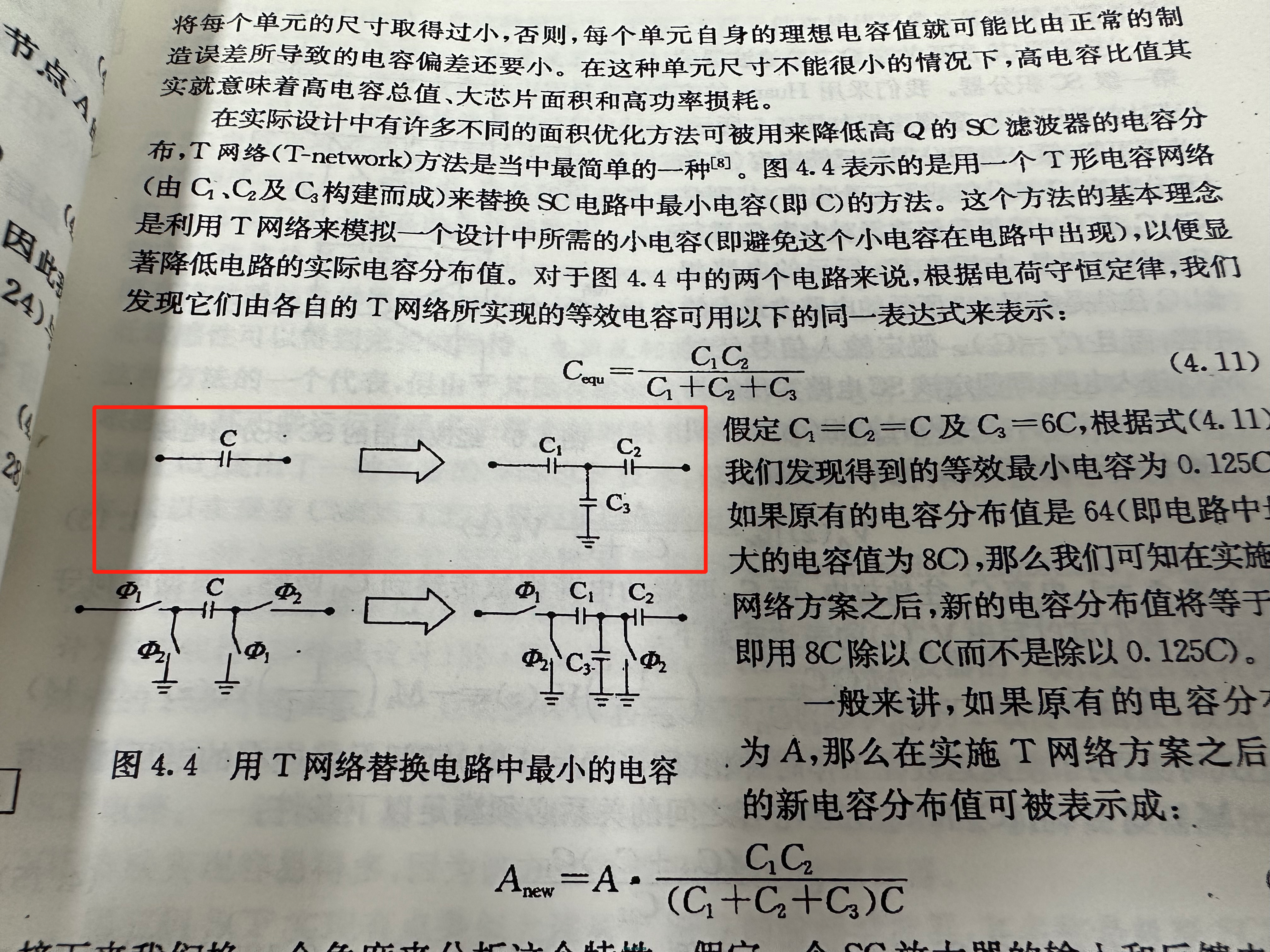

如图。这个是如何等效的,不是很理解

你好我想问一下这是哪本书里的内容
