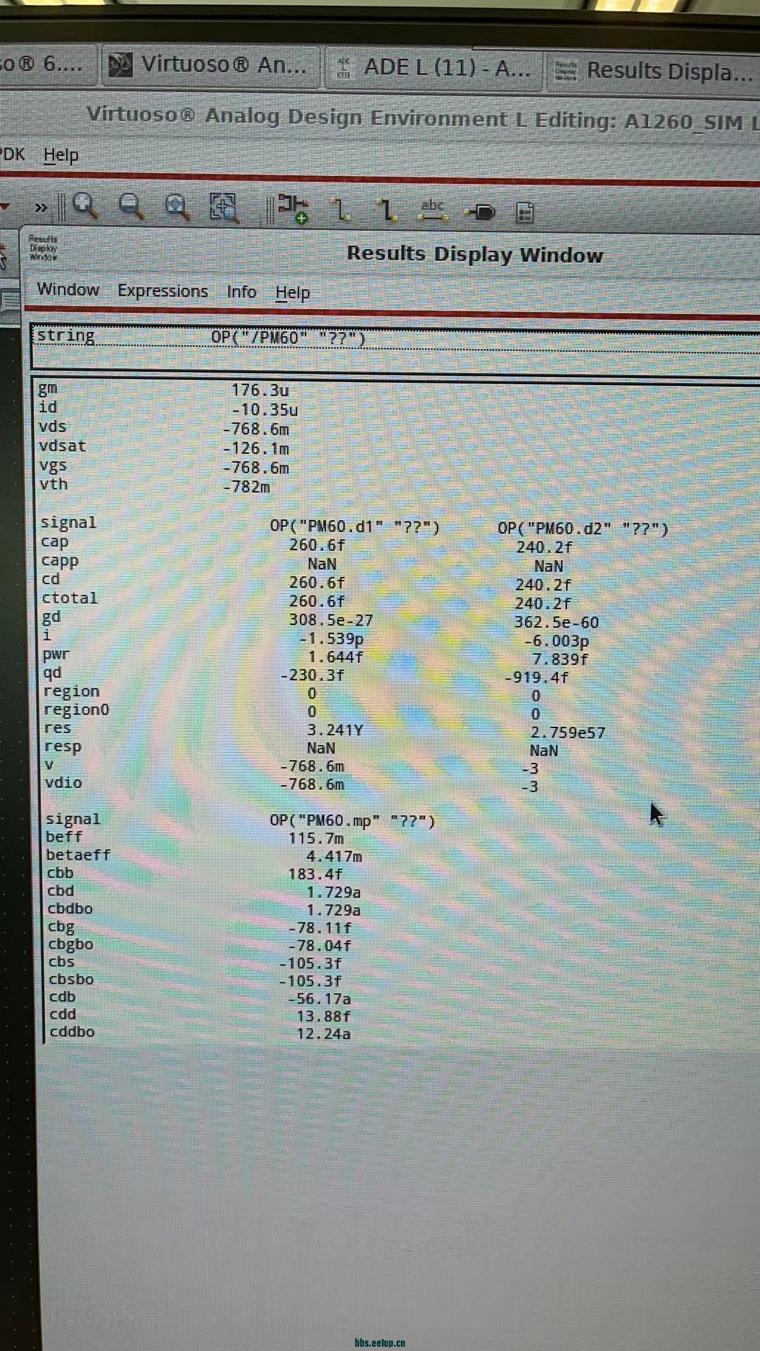

跑DC看一个管子的工作区域region。下面出现两个region,最下面还有一个,一共出现了三个region。具体看哪个?为什么?求教

macro model... d1, d2 => junction diodes(?) mp -> pmos (管子)
发表于 2023-7-3 10:02:07 | 显示全部楼层
macro model...
mp -> pmos (管子)

 楼主| 发表于 2023-7-3 11:20:27 | 显示全部楼层
esbwong 发表于 2023-7-3 10:10
macro model...
mp -> pmos (管子)
好的,谢谢,那这两个就不用看呗,还有大哥,如果是三极管的话怎么看他工作区域

发表于 2023-7-3 14:49:40 | 显示全部楼层
三极管工作区域: -> Region
Estimated operating region. Spectre outputs a number (0-4) in rawfile.
Possible values are off (0), fwd (1), rev (2), sat (3) and breakdown (4).
spectre -h bjt

 楼主| 发表于 2023-7-3 15:58:39 | 显示全部楼层
esbwong 发表于 2023-7-3 14:49
三极管工作区域: -> Region
Pos ...
大哥我用公式VDS-(VGS-VTH)<0 (PMOS),来判断是否在饱和区,我用公式计算现在是小于0的,但是现在显示region=3,出现不一致了,这种是什么情况,谢谢佬
