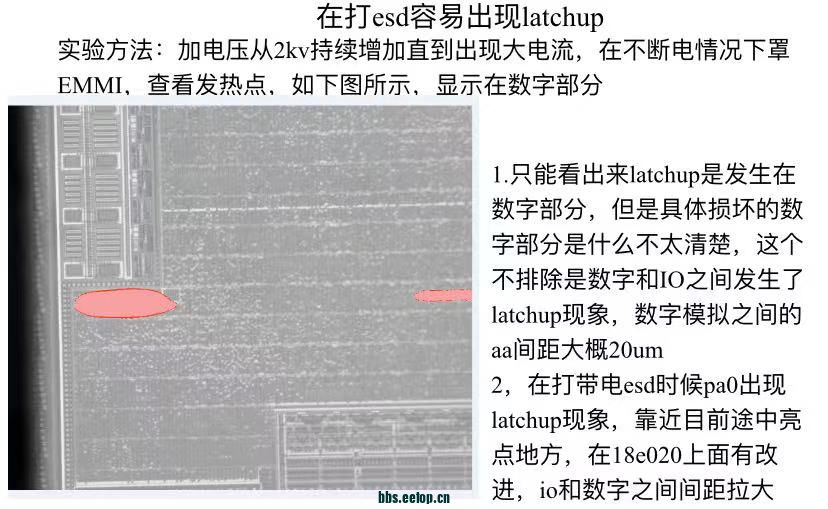

打ESD为什么会出现latchup?如何解决呢?

我们之前出现过这种情况,是因为esd的vt1太高了。。

连接到pad的diff 距离core diff仅有20um 似乎没有meet drc rule (23um?)
中间如果没有P strap/N strap那不好
top level drc 需要仔细检查

发表于 2023-6-19 10:42:23 | 显示全部楼层
PN_Allen 发表于 2023-6-19 10:33
意思是vt1太高所以先触发latchup吗
vt1太高,esd没触发,大电流直接沿着电源往里走。。我们正好有个管子很大,然后ptap又打的很远,LU

发表于 2023-6-19 11:23:32 | 显示全部楼层
PN_Allen 发表于 2023-6-19 10:46
这。。有什么补救方法吗,还是说得重做了。。。
我们去打了好几次片子,确定是esd问题,然后改善esd了
