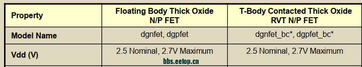

最近在用SOI COMS,对应180nm工艺,查看design manual 上写着Nominal VDD为2.5V,是指只能用在2.5V的电源电压吗?

 楼主| 发表于 2023-5-22 15:06:28 | 显示全部楼层
登录/注册后可看大图
如图所示

小弟认为  这是一个管子不加负载的时的电源电压
发表于 2023-5-22 16:40:16 | 显示全部楼层
这个vdd是建议管子工作的最高电源电压。
datasheet上写了,最薄弱的是vds=2.75V,一般会留10%电源电压变化的裕度,所以算下来正好是2.5V。
当然实际的电源电压可以选的更低。

谢谢大佬 回复
这个是指一个管子的工作状态吧,比如说,我两个管子堆叠 ,那么每个管子的VDS理论可以为2.5V,就可以采用5V的电源电压吧。
发表于 2023-5-23 09:03:16 | 显示全部楼层
BraveTiger 发表于 2023-5-22 17:45
谢谢大佬 回复
没错,更高的电压需要叠管子了。
