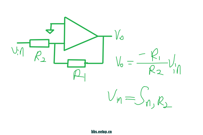

LDO系统的总输出噪声频谱密度表示成这个式子,怎么理解电阻R2在输出端的噪声频谱密度

大神,放大器的另一输入端为什么可以等效接地

可以试试把Sn,R2 当成一个输入信号,计算这个输入信号到输出的增益,看看它在输出端长什么样子
虚地

可以试试把Sn,R2 当成一个输入信号,计算这个输入信号到输出的增益,看看它在输出端长什么样子 ...
感谢大神,我明白了
