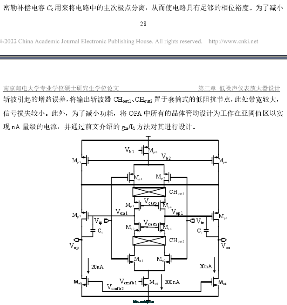

在折叠共源共栅放大器的低阻抗节点处的增加斩波器,为什么不在放大器的输出端直接加一个斩波器

猜测会不会是用来降低噪声的,输出不加会不会是因为他是单端的,纯粹猜测,勿喷

一楼说的有一定道理,但是有的差分-差分放大器也把斩波开关放在低阻抗的地方。
之前看到一篇论文是这样说的
具体是为什么我也不明白,希望能有人讲一讲

正常工作时,M9 M10的drain压差接近,M7 M8的drain压差不确定。
 楼主| 发表于 2023-5-22 16:51:41 | 显示全部楼层
请大神再解释一下,这个和漏端压差有什么关系呢?
