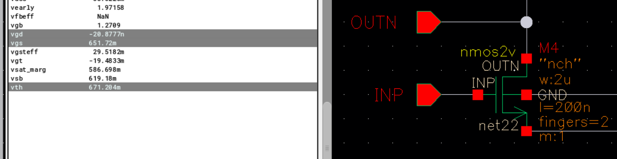

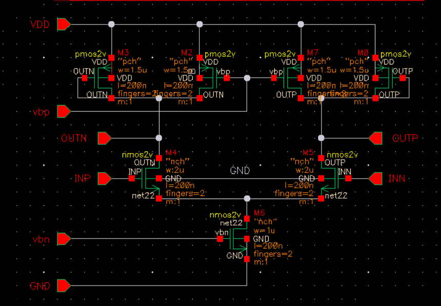

项目要求为工作电压1.8v +/- 0.18v
经无数次调整仿真参数和W/L,仿真结果仍旧没有振荡波型
查阅results 发现M4管无论如何调整始终VGS<VTH,gate端与drain端电位相同
目前思路停滞,求教各位大佬问题出在哪儿,该如何修改电路结构才能实现。

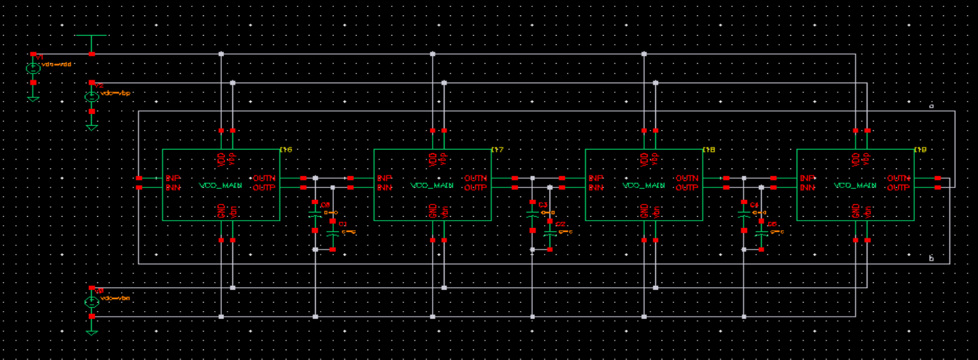

基本单元
基本单元
完整电路
完整电路

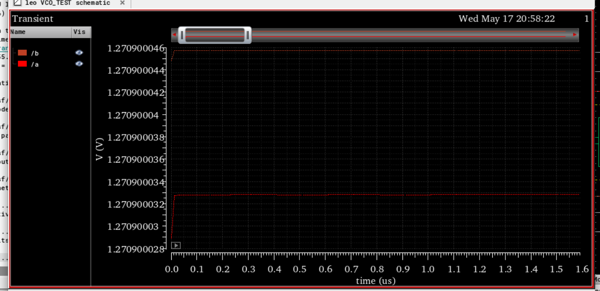

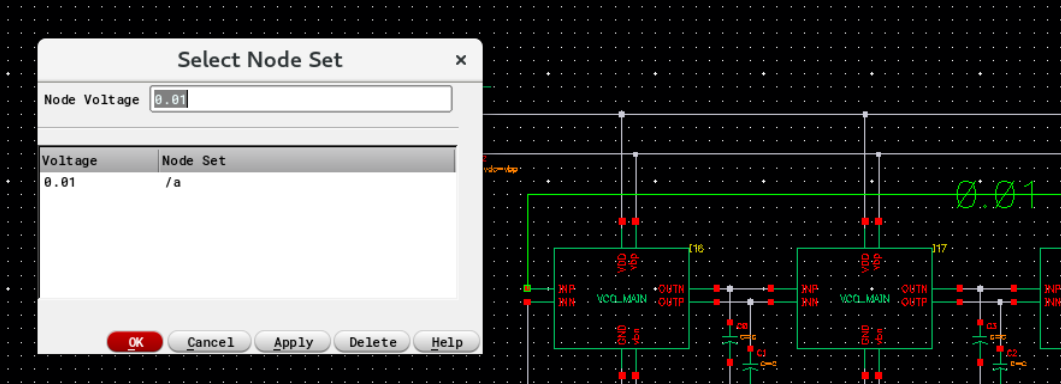

初始激励0.01
初始激励0.01
仿真波形无法实现
仿真波形无法实现
M4管results
M4管results

振荡频率是多少,10us够不够用
回复 支持 1 反对 0
 楼主| 发表于 2023-5-18 14:12:08 | 显示全部楼层
yjj_123 发表于 2023-5-18 13:43
振荡频率是多少,10us够不够用
加到1s还是如此
 楼主| 发表于 2023-5-18 14:13:03 | 显示全部楼层
j1j1j1 发表于 2023-5-18 14:07
这不是vco, 是环线振荡器吧,不是应该奇数个?
是VCO,核心模块的电路图给定了,WL自己定

 楼主| 发表于 2023-5-18 14:17:48 | 显示全部楼层
j1j1j1 发表于 2023-5-18 14:15
奇数个单元,然后设置一个初始电压,
单元是指定的四个,初始电压从0.01到0.2都试过了不起作用
 楼主| 发表于 2023-5-18 14:21:51 | 显示全部楼层
j1j1j1 发表于 2023-5-18 14:18
我还没有深入研究vco, 没有发言权,但是觉得你最少需要一个启动输入,模拟器好像需要这个 ...
启动输入给了呀图上放了,我试过0.01到0.2
发表于 2023-5-18 14:24:43 | 显示全部楼层
设置一个初始电压试试,某一级的输出一个设置vdd,一个设置0;而且在跑tran之前,应该先跑dc,看看dc点是不是你想要的
