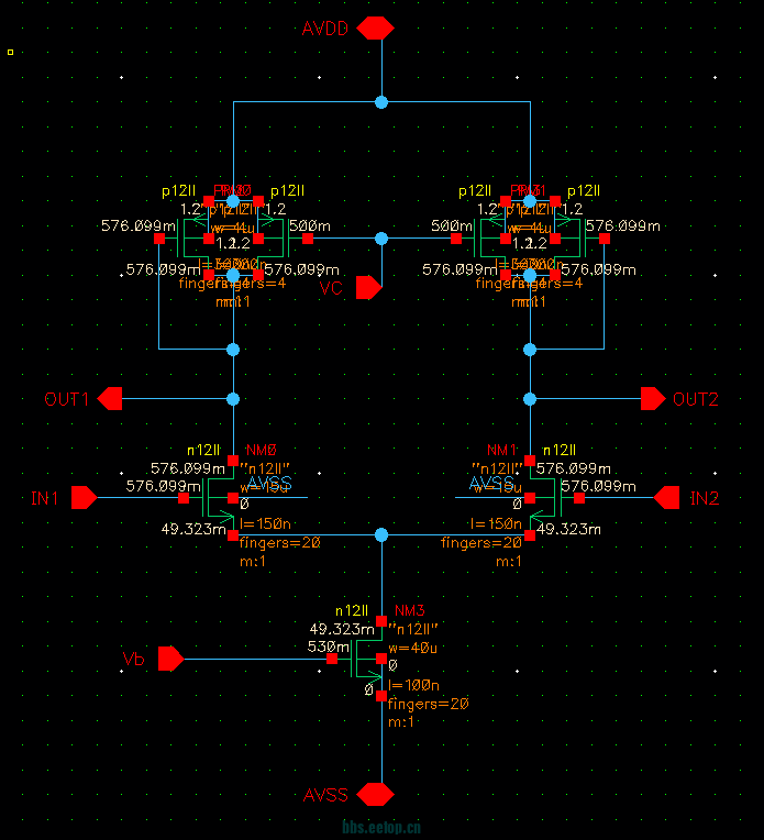

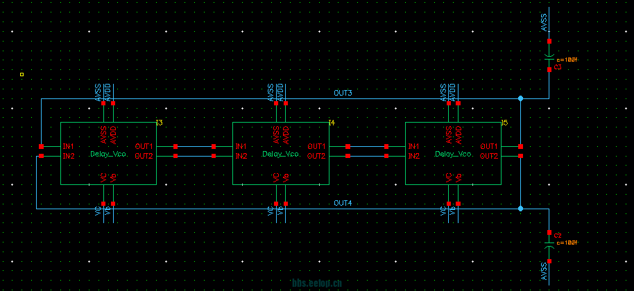

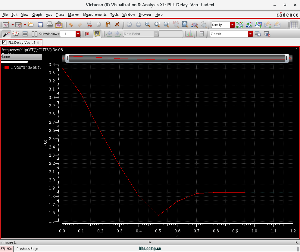

做了一个环形压控振荡器 vco.png ,vc是电压控制端,延时单元是这样 delay.png ,然后测试图: QQ截图20230404105052.png ,怎么把线性的位置从0到500m调到300m到900m左右呀,怎么把线性的区域调到中间电压部分呀?

vc变大p管都截止了,振荡频率肯定就不变了。可以在级间加mos电容,一端接在级间另一端接偏置,通过调电容来调谐
