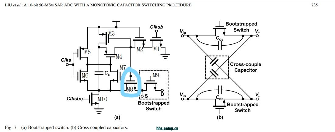

关于图中圈出来的这个管子,好像没有这个管子也可以,直接连接传输管也不会影响功能,请问为什么要加这个管子呢?
发表于 2023-3-26 13:36:14 | 显示全部楼层
在保持相位,M8关闭,隔绝VIN和M10的漏极(这个地方电位要下拉到VSS)
