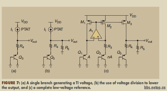

碰到一个疑惑,对带隙基准的输出分压可以直接输出对地连两个大电阻,然后用这两个电阻进行分压吗?还是说得用输出阻抗低一点的结构,我搜了一下大家都说用buffer分压,但是小弟实在不明白这是什么意思,有前辈能指点一下吗?
发表于 2023-3-21 15:56:13 | 显示全部楼层
就是在bg后面加个单位增益运放 然后再加电阻进行分压,因为bg后面直接连接电阻是不行的,bg没有驱动能力

前辈我多问一嘴,对这个单位增益运放指标有什么要求吗,还是说普通的五管就可以了

指标都是看你的需求的,看产品的需求的,还有后面电阻电容是多大来看的,要求低,5管也可以

其实可以直接在BGR后面挂个电阻实现分压的,BG没有带载能力但是可以进行分压。
eetop.cn_The_Bandgap_Reference_A Circuit_for_All_Seasons.pdf
