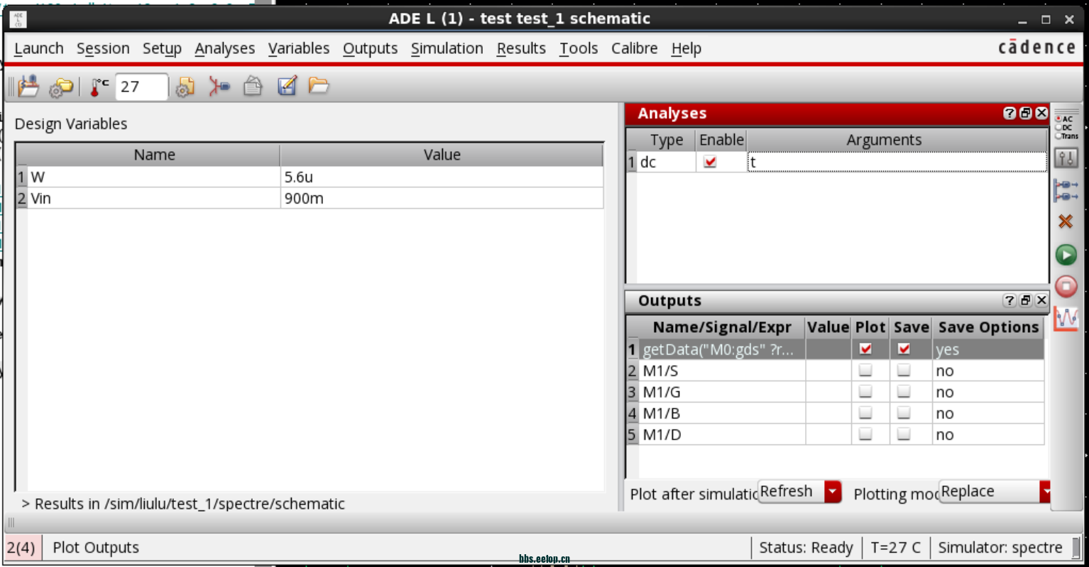

发表于 2023-3-14 22:15:37 | 显示全部楼层
需要勾一下save你公式里用到的信号吧
