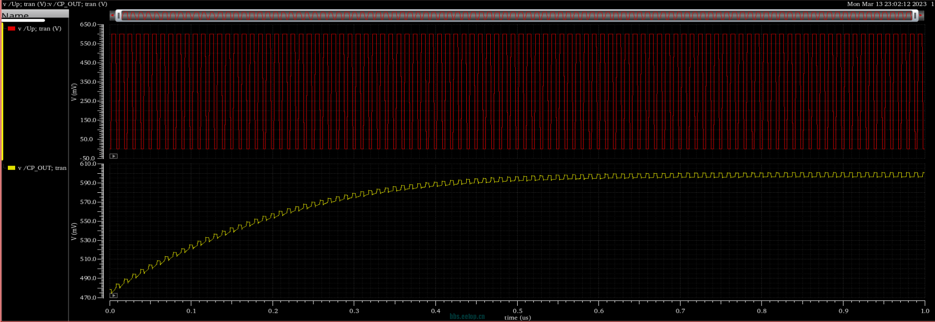

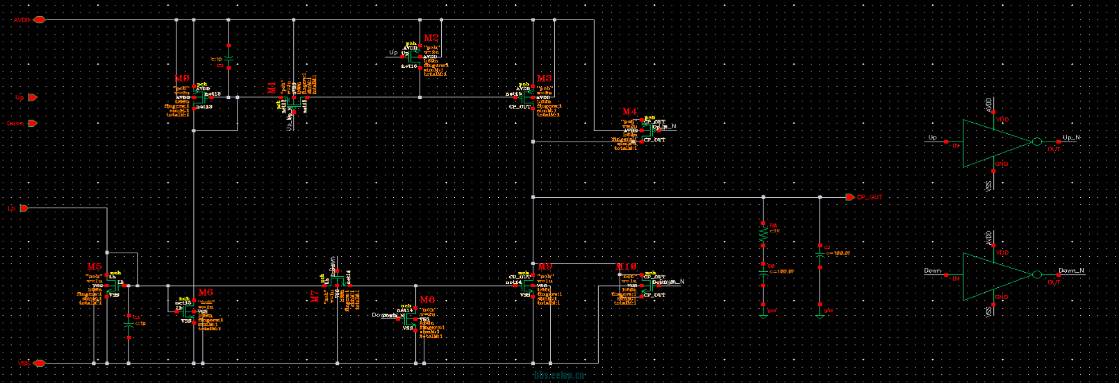

我仿真出来是从470mV开始上升,这是为什么 ?电源电压为0.6V
输出电压
输出电压
电荷泵电路
电荷泵电路
发表于 2023-3-14 12:26:13 | 显示全部楼层
你的VDD有上电过程的话他就是从0开始的
 楼主| 发表于 2023-3-14 15:04:26 | 显示全部楼层
那我上面放的输出电压为什么没有从0呢?是我仿真是有什么问题吗 ?
发表于 2023-3-14 20:21:22 | 显示全部楼层
你可以看看你没加clk的时候,CP的DC点是多少
 楼主| 发表于 2023-3-15 20:00:28 | 显示全部楼层
感谢,我已经解决了这个问题,但是我还有一个问题是输出电压最多只能达到400多mV,不能上升到电源电压的0.6V,这是为什么?
