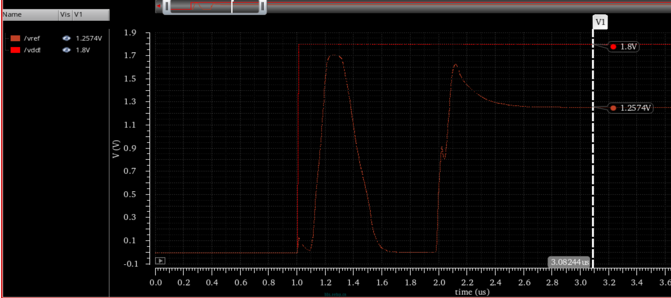

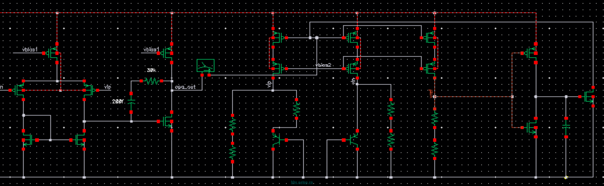

使用的是两级运放控制的低压bandgap,-40度环境仿真,电源上电时,为何会出现翘起,之后又降到0,重新启动的情况呢?启动电路效果还是很明显的,不加启动电路,启动时间要30us。
希望大佬能看看我启动曲线有啥问题
