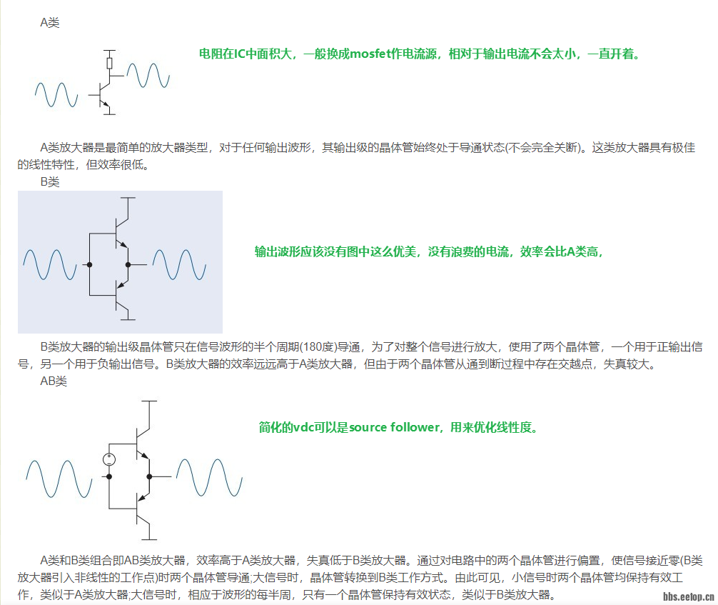

在书上看到这三类运放的区别在于静态电流大小,但是没有理解,可以解释一下这三类运放最直观的区别吗

区别在于静态电流和推挽电流峰值的相对大小

赞同2楼。三者的区别不是静态电流的绝对大小,而在于电流效率。
参考下述链接中的图片加以文字说明。
https://blog.csdn.net/rejoy_liu/article/details/72356403
发表于 2025-11-13 10:30:22 | 显示全部楼层
如图
