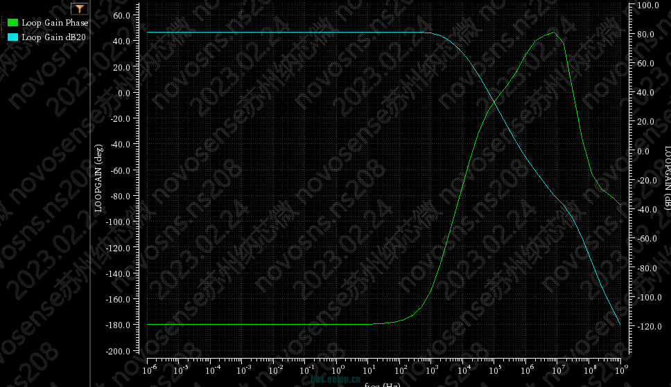

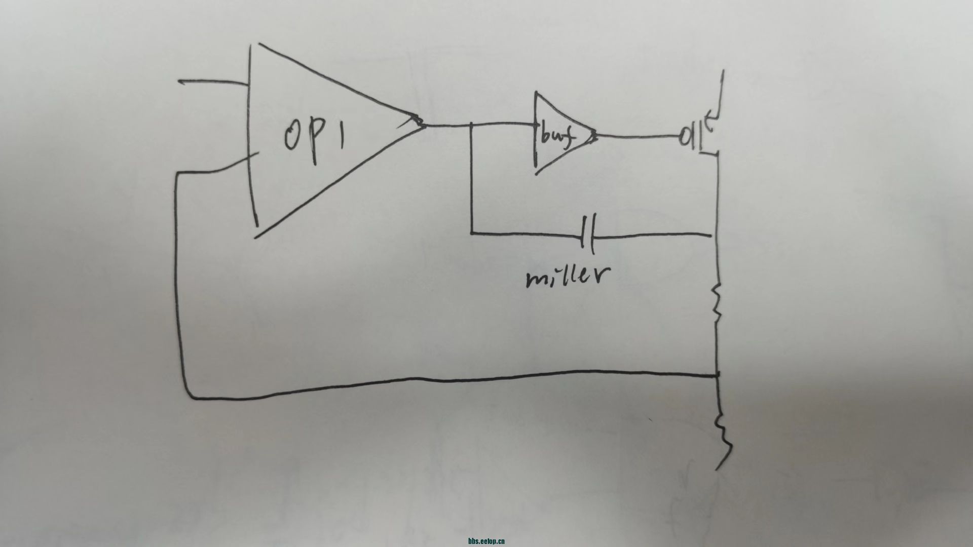

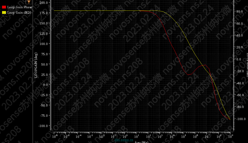

大家好,在LDO中,将miller cap加在Vout和第一级输出之间,(中间还有个buffer),有时候会出现相位从-180开始掉,db20曲线正常,请问这是什么原因?谢谢!
图1为大概结构;图2为不加miller cap的情况;图3为加了的情况,cap为几pF大小

发表于 2023-2-24 10:14:02 | 显示全部楼层
开环位置在什么地方
发表于 2023-2-24 11:58:59 | 显示全部楼层
你这个buffer是怎么做的?
发表于 2023-2-24 13:16:37 | 显示全部楼层
同样遇到了这个问题,蹲一个回复
发表于 2023-2-24 15:30:38 | 显示全部楼层
右半平面零点会不会导致这个现象
 楼主| 发表于 2023-2-24 17:23:11 | 显示全部楼层
cjs996 发表于 2023-2-24 10:14
开环位置在什么地方
VFB那条线上
 楼主| 发表于 2023-2-24 17:24:01 | 显示全部楼层
龙9527 发表于 2023-2-24 11:58
你这个buffer是怎么做的?
是一个普通的SF
