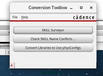

我用的是6.18,装的29号补丁,显示的界面如下图,找不到箭头所指工具,请高手指导.

IC618某个版本后CDB转OA功能被取消掉了,这在官方文档中提到了,需要转的话,建议用低版本的,比如IC617.721或者IC618 base版本

好的,知道了
