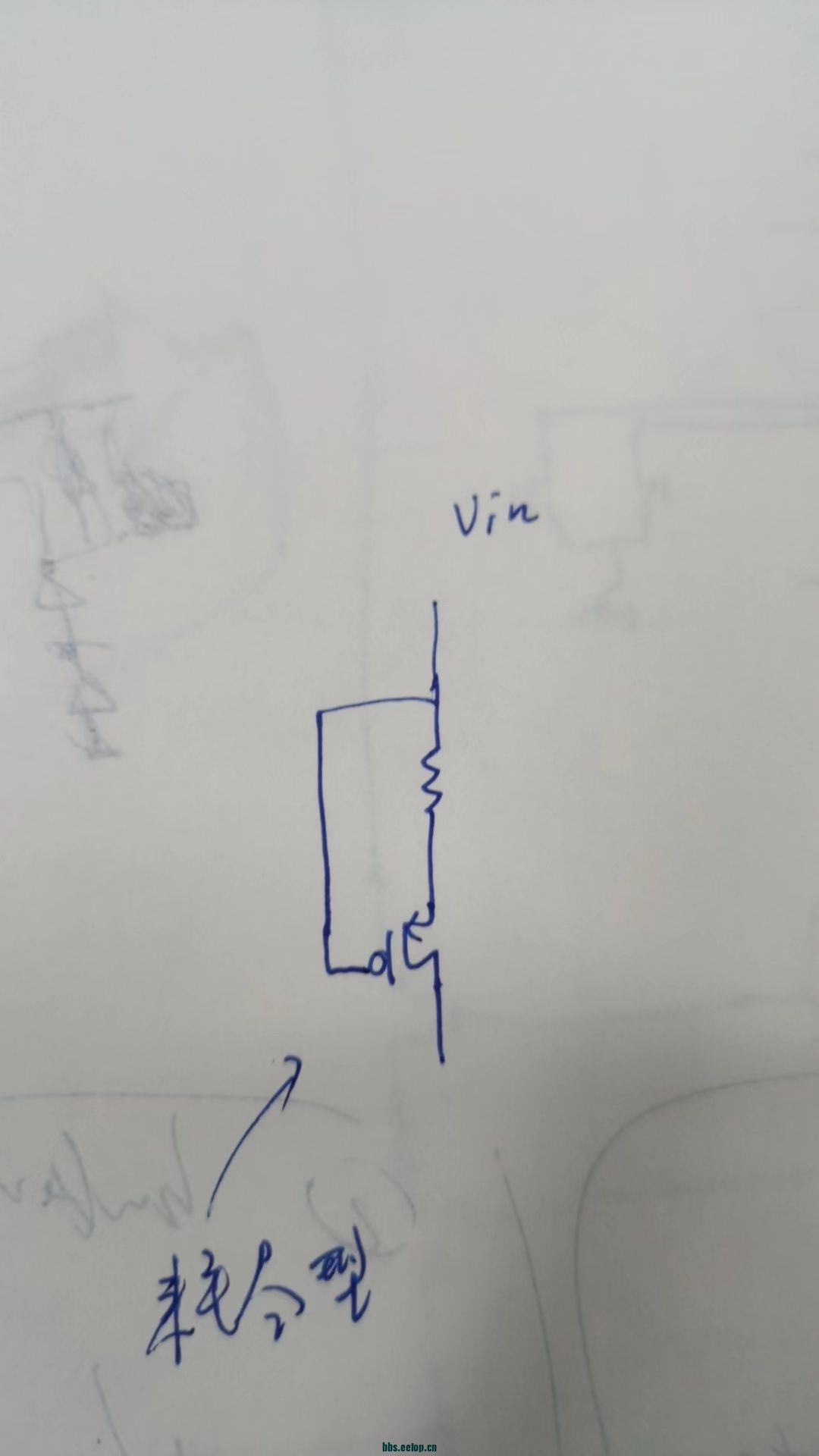

大家好,下图这个耗尽型PMOS,这种接法的作用是什么呢?

最低代价产生bias电流

VGS/R型的电流源

完整电路是什么?

带温度补偿的偏置电流。

系统启动电流产生,VGS/R,一般启动电流较小,若用vin/R产生需要很大面积的R,这样性价比最好,但是耗尽型会增加mask,所以具体使用需要看应用场景~
