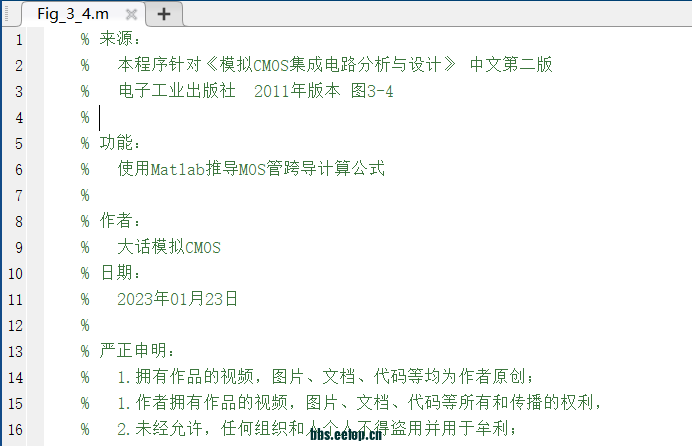

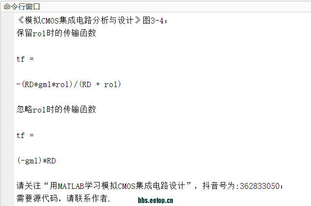

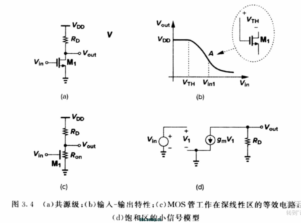

模拟CMOS集成电路设计-图3_4
用MATALAB学习模拟CMOS集成电路设计_第二版\第02章\Fig_2_21;使用Matlab推导共源级放大器小信号传输函数;#编程 #芯片 #软件开发
