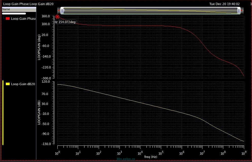

运放接入带隙基准电路后出现相位不从180°开始的情况,这样会对电路带来什么影响?

仿真时频率范围0.001Hz~1GHz看看,主极点频率太低了感觉是。

 楼主| 发表于 2022-12-21 12:05:03 | 显示全部楼层
确实是主极点频率太低了,请问这会对电路有什么影响吗?
发表于 2022-12-21 13:32:48 | 显示全部楼层
是不是你的其实扫描频率太大了
 楼主| 发表于 2022-12-21 14:07:39 | 显示全部楼层
yangchan135692 发表于 2022-12-21 13:32
是不是你的其实扫描频率太大了
从1mHz开始扫描的时候相位确实是从180°开始的了
