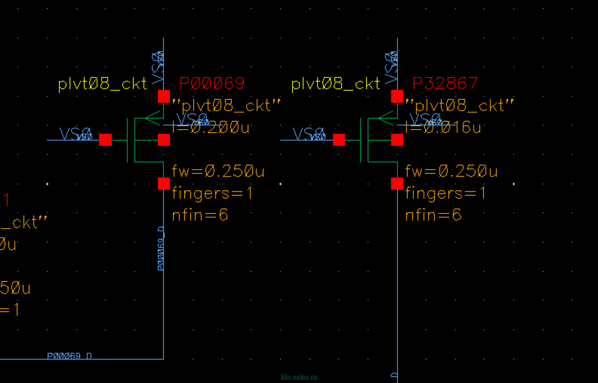

RT,不太懂电路中这几个管子的用处

DUMMY

PMOS体电位接地是不是有问题呀
发表于 2022-12-19 16:51:54 | 显示全部楼层
输入对管的dummy?
发表于 2022-12-21 09:30:45 | 显示全部楼层
这种有可能是GDPMOS,是用来做ESD保护的,具体你要看版图,如果这个管子面积很大,而且位置很靠近PAD,那么就是用来ESD防护的。用这种管子做dummy会带来寄生电容。
