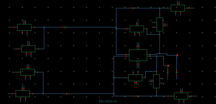

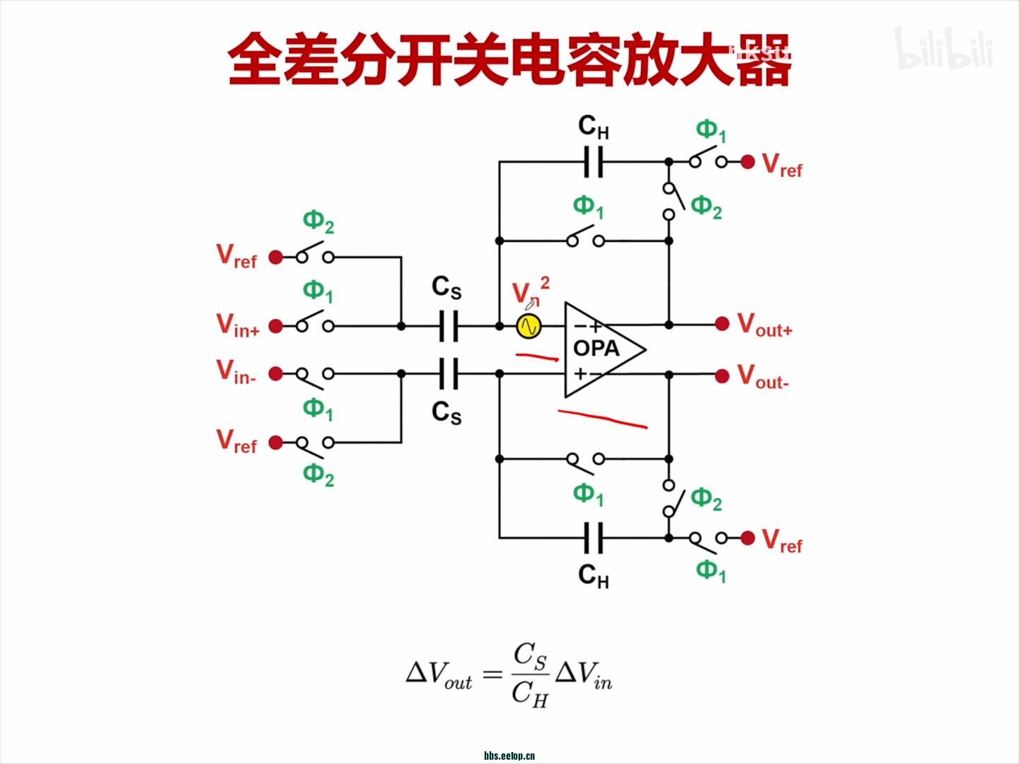

电路仿真瞬态可以实现单位增益,但是当我改变电容Cs的值时,输出电压却没有进行放大,这是什么问题?
还有一个是关于这种开关电容电路关于PSS、PAC的仿真该如何仿真,大家有没有一些资料分享一下,感谢。
