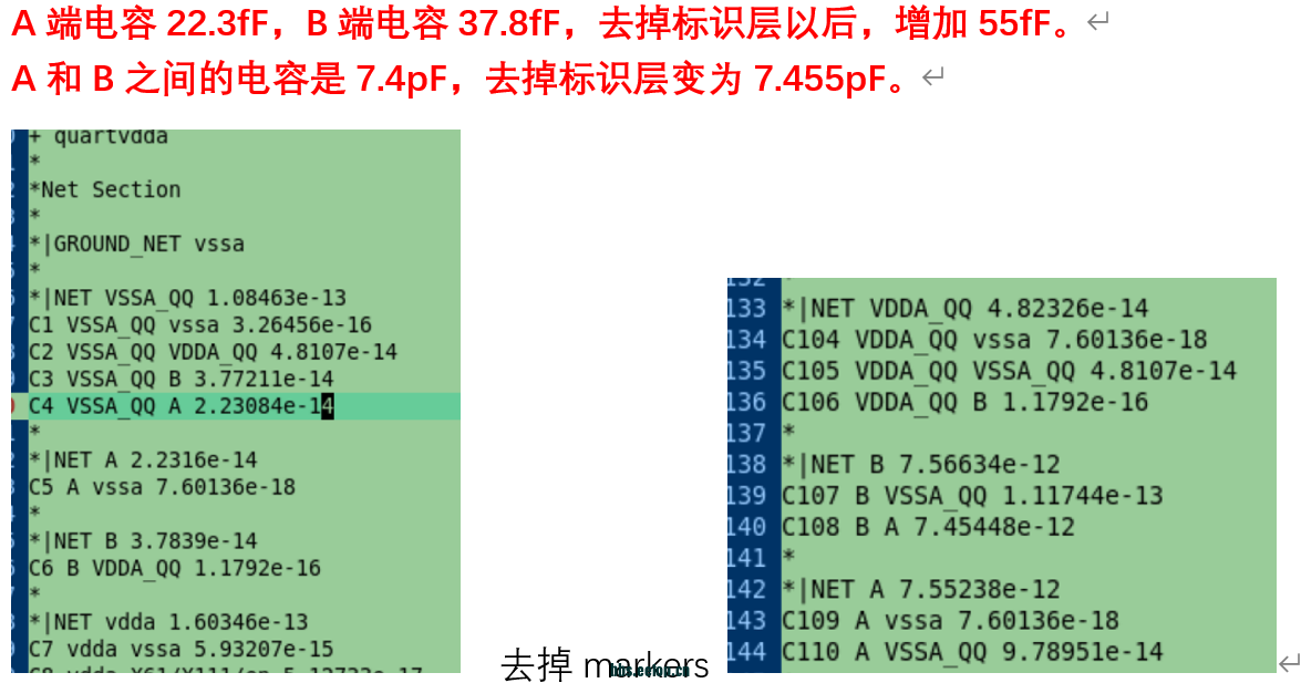

把mom电容两端定义为A和B端,电路应用希望A端看到的电容尽量保持不变,B端无所谓。于是我在A端下面垫了poly,并且把这个poly接到了B端,在A端上面我也加了一层金属,也接到了B端。
这样虽然A端看到的cap变大了一些,但是值不会受到外界太大的影响。
(我也在B端下面垫了active,然后接到了电源)
最终目的是稳住A端的cap值。
在具体操作的时候发现一个问题,描述如下
一. 没有增加poly和active层之前,我分别对有 mom 标识层的cap版图和去掉 mom 标识层的cap版图做LPE,如图一,两者前后AB之间的电容总值基本一致
      image.png 图一
二. 在增加poly和active层之后,我分别对有 mom 标识层的cap版图和去掉 mom 标识层的cap版图做LPE,如图2,两者前后AB之间的电容总值会有一定差别
       image.png 图二
我知道最好相信LPE(去掉标识层)的结果,只是想知道造成图二cap差别的原因是什么
