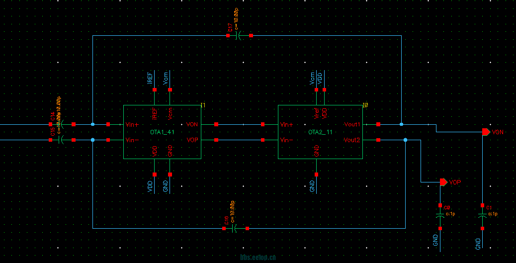

[求助] 我用电容做放大器的反馈,但是输出波形为什么没有放大?
发表于 2022-9-29 11:49:12 | 显示全部楼层 |阅读模式
输入波形时mV级,但输出波形就变成uV级了,大家看看应该怎么设置?
发表于 2022-10-14 10:19:41 | 显示全部楼层
无dc回路
