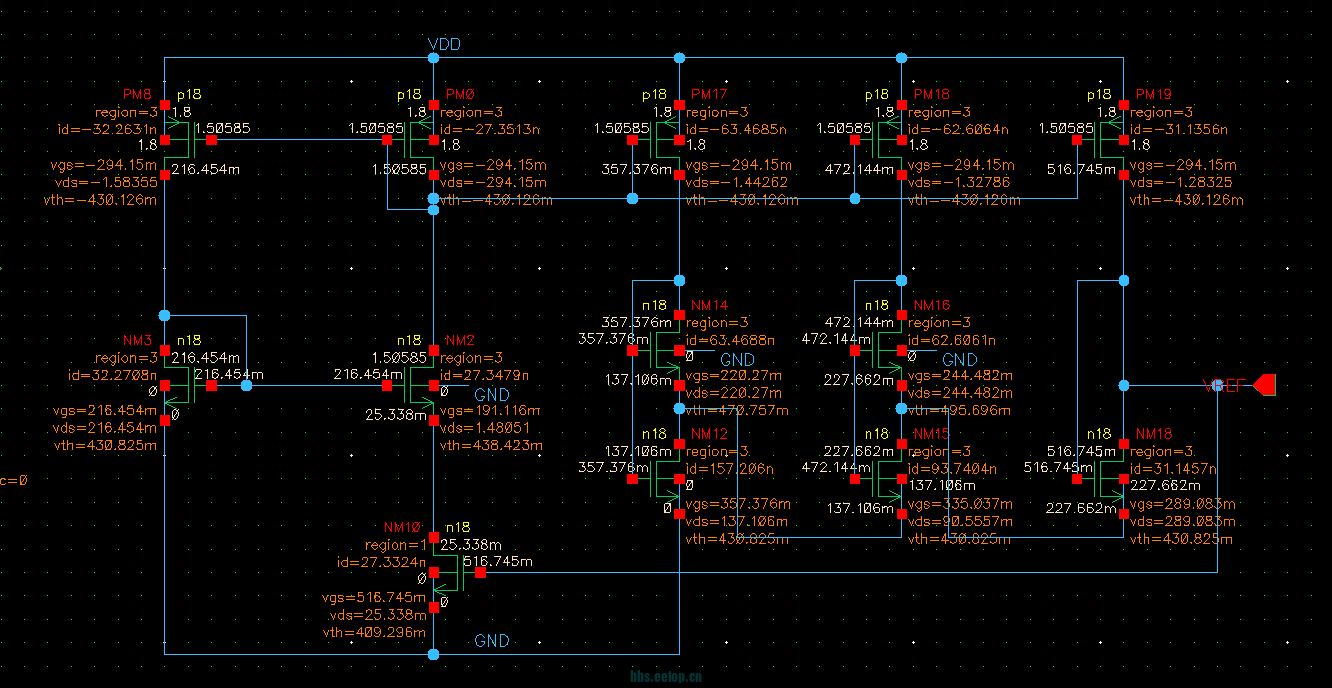

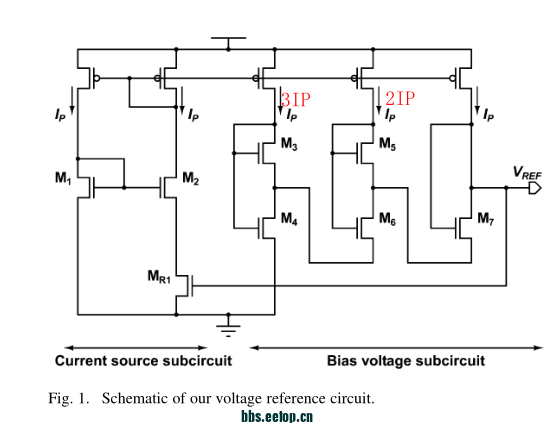

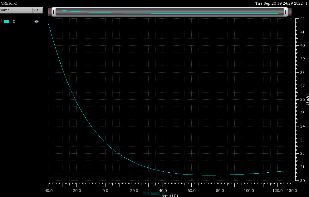

Q:如上图所示为JSSC文章中的结构,在论文中,应该产生的是一个具有正温度特性的电流,为什么我仿出来的是具有负温度特性?我所有管子也都在正确的region。
JSSC的原文在附件。望大神解答,谢谢大神

triode区电阻的Cox温度系数主导了负温度系数
谢谢大神解答,那是不是意味着我要减小这个triode电阻,而增大正温度系数的就行了?

你可以试一下,不过换成电阻一劳永逸

大神说的对,确实是的这个triode电阻的原因,我把这个管子换成了电阻就对了。
但是如果仍旧使用triode电阻,我怎么调那个比例也很难到正TC的电流,不知道该怎么办了。
想问问大神,1、这个COX的温度系数怎么能抵消呢,或者如何减小这个COX的影响呢? 2、 这个是PDK的模型决定的嘛? 3、那不同的模型例如n33换成n18的有用吗?
