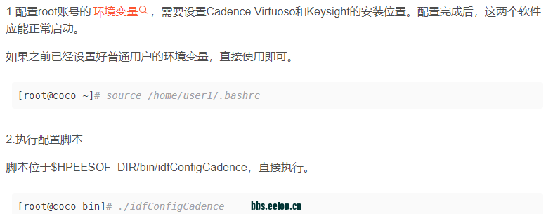

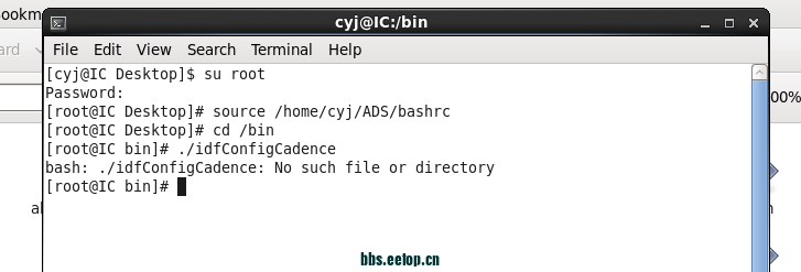

有没有人知道怎么配置ADS Dynamic Link ,网上的方法试过了三个,都不能用
法一:https://blog.csdn.net/weixin_44831881/article/details/124019878
执行第二步时找不到文件。

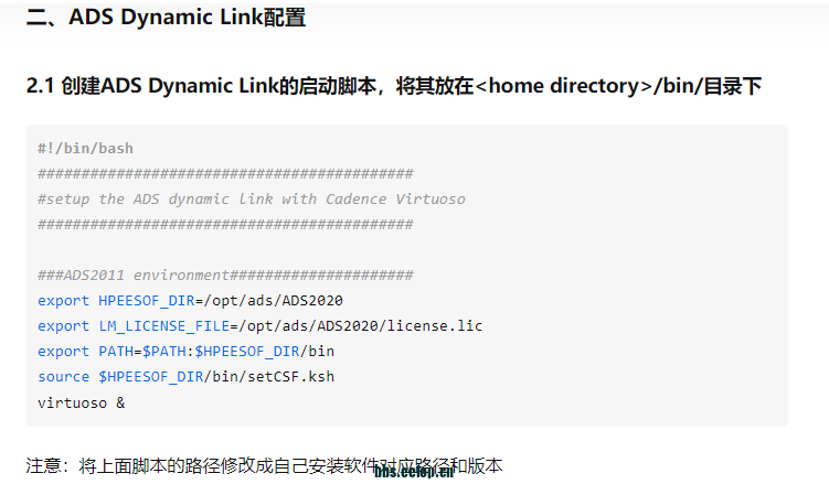

法二:https://zhuanlan.zhihu.com/p/355213307
第一步就无法执行,文件复制不进去/bin文件夹

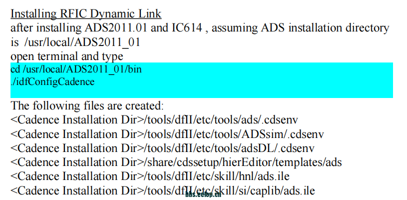

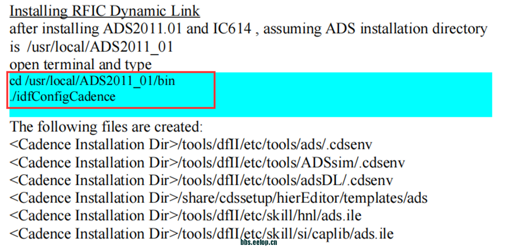

方法三:https://bbs.eetop.cn/forum.php?m ... 641&ordertype=1
也是第一步就不能执行,找不到文件

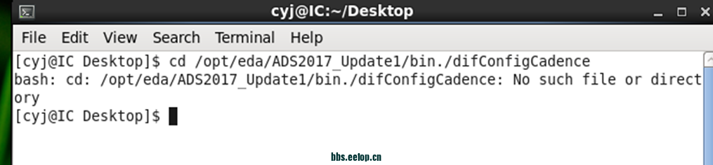

发表于 2022-9-15 22:51:01 | 显示全部楼层
你的命令行窗口里面的命令敲错了吧,  字母拼写不对
分两行执行,第一行  cd /opt/eda/ADS2017_Update1/bin
第二行 ./idfConfigCadence
