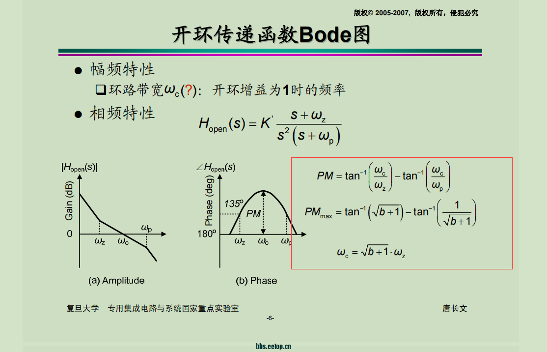

发表于 2022-8-29 16:27:26 | 显示全部楼层 |阅读模式
这个是怎么推导出来的?有没有相关资料?

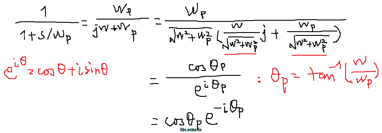

这应该发在讨论区吧,但我还是来解答一下吧。这个不需要啥资料,搞PLL,推导传函是基本操作,要滚瓜烂熟。如果不熟的话,你就需要拿起一本控制系统的书来复习一下。
首先我们来看看pole点的一般形式
可以看到pole点就是减去一个相位,这个相位只跟频率和pole点位置有关。
同时可以看到当传函是1/s时,相移是-90

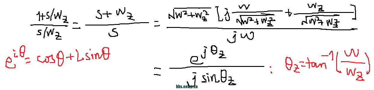

再来看看zero点的一般形式, 这里我取分母也含有s是因为单zero是个非稳定系统,没啥讨论的意义
可以看到zero点就是加上一个相位。知道这些,答案就很清晰了吧
回复 支持 1 反对 0
发表于 2022-8-30 02:52:23 | 显示全部楼层
至于wc,对PM进行求导就可以得到了。当然这里说法有点儿不正确,他求的wc的值,是在PM最大时才可能的wc值

发表于 2022-9-6 10:17:18 | 显示全部楼层
这个是所谓的最大相位裕度法,详细的推到过程请参考这篇文章
设计最大相位裕度方法.pdf
