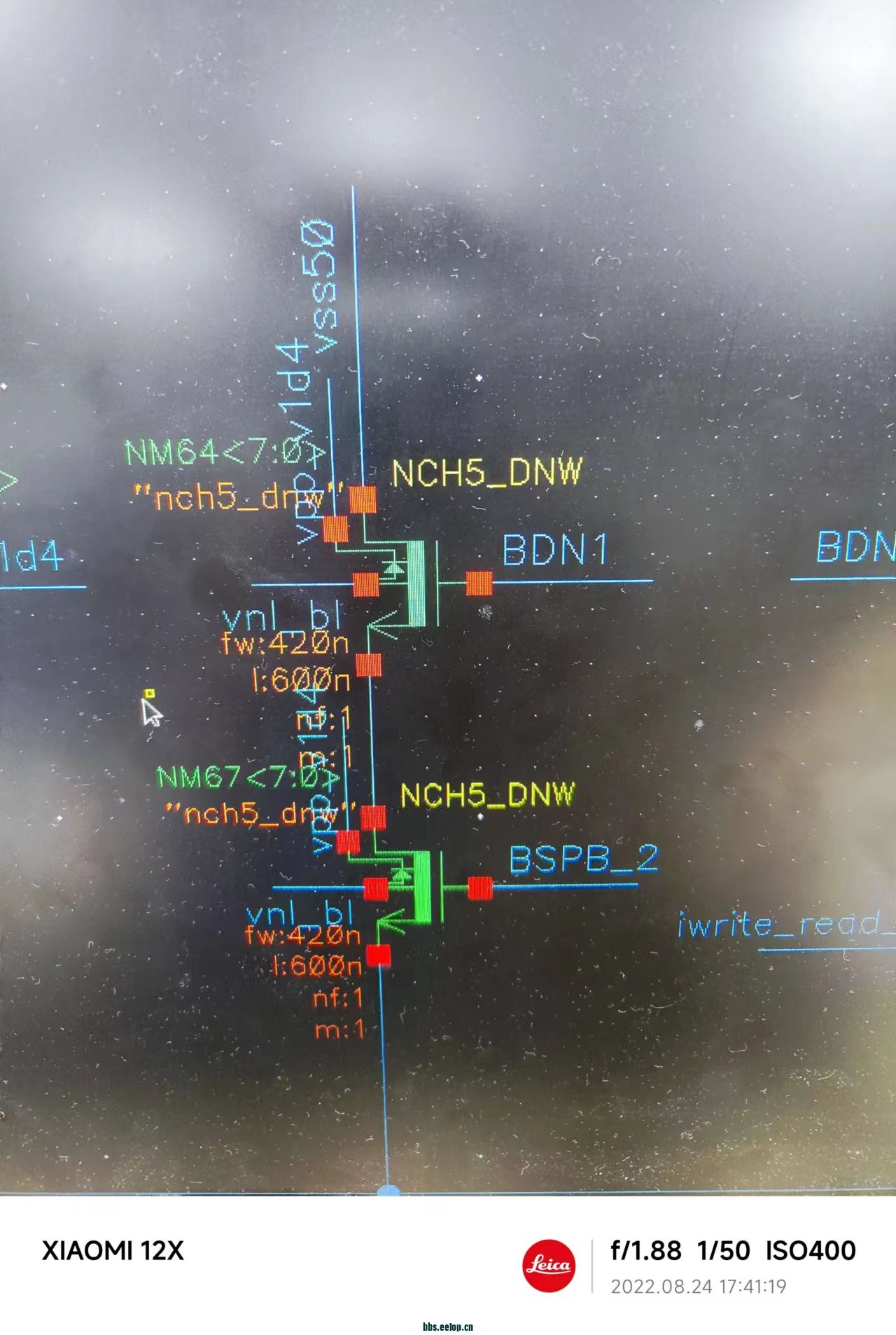

[求助] 请问这种管子是什么意思
发表于 2022-8-24 17:42:47 | 显示全部楼层 |阅读模式
这个衬底上又出去的一根线是什么意思
发表于 2022-8-24 19:04:22 | 显示全部楼层
应该是DNW的电位吧
发表于 2022-8-24 19:11:41 | 显示全部楼层
隔离型MOS管,用DNW(深N阱,Deep N-well)做隔离。标准CMOS工艺中NMOS管衬底电位都接到一起,接到最低电位。如果电路中为避免体效应,用到不同衬底电位的NMOS管,则可以用DNW,在其内部的PWELL里做NMOS管。这个PWELL作为NMOS管的衬底,可以不是最低电位,这样就可以实现不同衬底电位的NMOS管。DNW里面的NMOS管出去的一根线是DNW电位,一般接最高电位即可,或高于PWELL电位,只要保证DNW与PWELL间形成的二极管电压反偏,就能起到隔离作用。

发表于 2022-8-25 17:49:50 | 显示全部楼层
DNW的N衬底电位
