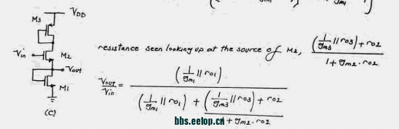

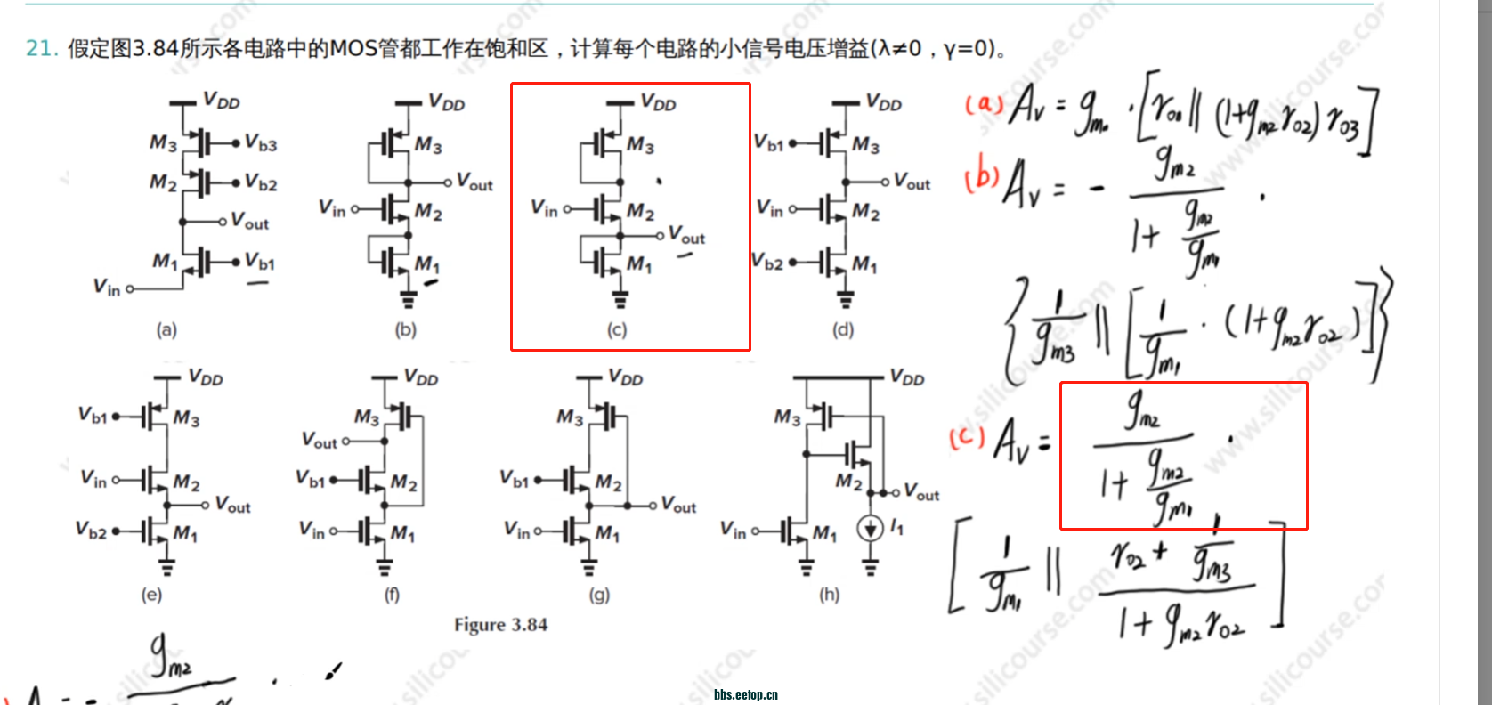

请问这里的源随器的等效跨导不应该近视是gm嘛,为啥他这里写成这样,这样不是带负载共源极的等效跨导嘛
发表于 2022-8-22 18:50:43 | 显示全部楼层
他写错了

 楼主| 发表于 2022-8-23 12:09:20 | 显示全部楼层
我也觉得谢谢哈

 楼主| 发表于 2022-8-23 12:10:11 | 显示全部楼层
请问这个公式从哪里来的,怎么增益就变成了分压

发表于 2022-8-23 14:20:38 | 显示全部楼层
应该是答案错了 就算考虑沟道长度调制效应也不是这个结果
回复
发表于 2022-8-23 15:23:36 | 显示全部楼层
不是说增益等于分压,而是这种电路的增益经过整理后,后变成这种分压的形式
