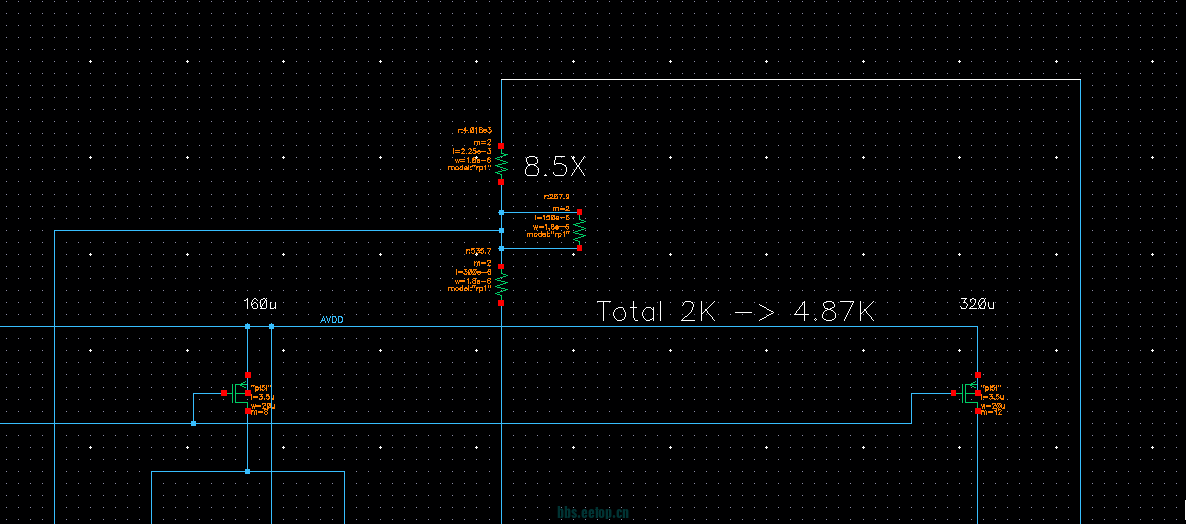

[求助] 这个电阻为什么这么接?

FIB或者metal change或者dunmmy或者ECO或者兼而有之

发表于 2022-8-16 17:28:26 | 显示全部楼层
dummy 备用或者作为匹配的

发表于 2022-8-16 17:58:26 | 显示全部楼层
可能是ECO

发表于 2022-8-16 19:38:18 | 显示全部楼层
这个电阻在这性能比较敏感,方便后续FIB切金属调试
