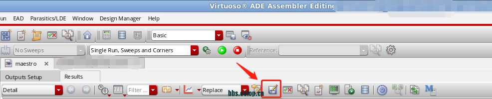

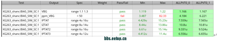

[求助] cadence的这个表则么编辑出来,求教程

发表于 2022-8-12 14:49:55 | 显示全部楼层
这不就是把表达式写出来之后,后面有一行spec写一下?照着这个spec写呗。这ADEXL都有的东西,你没用过ADEXL还是啥。
回复
发表于 2022-8-12 16:49:25 | 显示全部楼层
adexl提供spec编辑的,你写好你的spec,跑完仿真,结果会自动整理出来的,还会用颜色标记出结果是否满足spec

发表于 2022-8-13 15:16:31 | 显示全部楼层
我猜楼主想表达的是怎么把这个表格导出成excel,我也问一下,我基本用截图。
回复
发表于 2022-8-15 08:28:38 | 显示全部楼层
ricardoysq 发表于 2022-8-13 15:16
我猜楼主想表达的是怎么把这个表格导出成excel,我也问一下,我基本用截图。 ...
除了创建datasheet外,简易做法是点图片中“保存”按钮,csv或者html格式
回复
发表于 2022-8-20 14:25:04 | 显示全部楼层
赞!非常感谢,很好用
