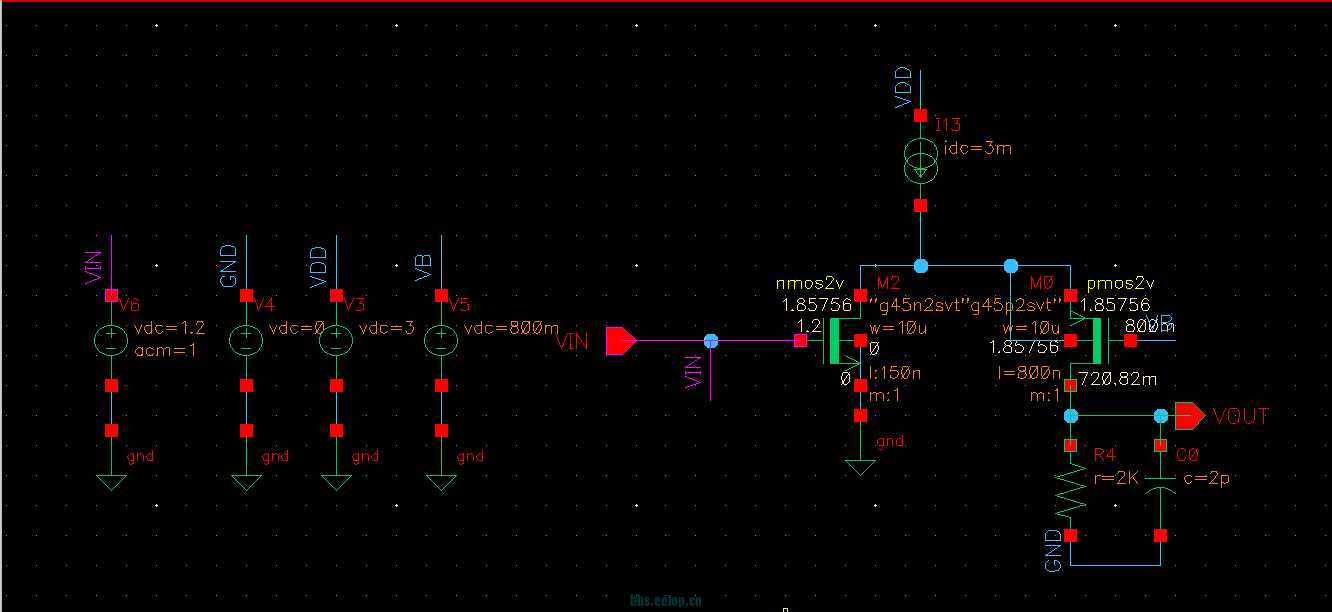

做了一个折叠式共源共栅结构的仿真,但是仿真ac的时候增益只有20多,之前调节到40多,但是相位裕度又比较低,管子的w/l改了很多次也达不到增益60以上。如何做才能提高到60db以上,并且相位裕度还有80多呢?

输入管的gm有多大
发表于 2022-6-24 14:14:23 | 显示全部楼层
如果想达到你说的60db你的gm要达到0.5以上
 楼主| 发表于 2022-6-24 14:32:26 | 显示全部楼层
但是我的gm只有5.6m,怎么调节都升不上去。有什么办法可以提高吗?现在调节了一下达到32db,相位裕度也有80.
 楼主| 发表于 2022-6-24 14:37:54 | 显示全部楼层
敬山一休 发表于 2022-6-24 14:12
输入管的gm有多大
5.6m
发表于 2022-6-24 15:10:13 | 显示全部楼层
你这结构的输出阻抗又不大,那么gm得大才能达到增益60吧
 楼主| 发表于 2022-6-24 15:20:36 | 显示全部楼层
是的,但是在不改变电路结构的时候提高不了gm呀
发表于 2022-6-24 15:31:09 | 显示全部楼层
你这个其实就是一级放大器啊 一般增益就是30左右啊,除非你把下面的RC增加吧
发表于 2022-6-24 21:21:04 | 显示全部楼层
建议还是正常设计吧 Idc=3m 也是够夸张的
 楼主| 发表于 2022-6-25 10:10:39 | 显示全部楼层
那一般设计多大呢
