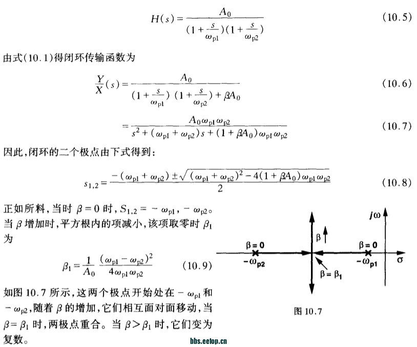

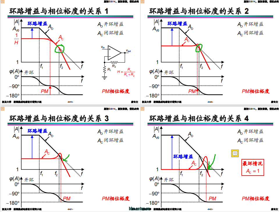

  先上图,拉扎维第十章,根轨迹中的根就是闭环传输函数的极点,按这样看随着β增加,两个极点有靠近的趋势,那为什么很多资料在画闭环幅频特性曲线的时候,只有主极点在变,次主极点不变?比如唐老师的资料,如下图,绿色标志所示,随着反馈系数的增加,绿色标志的开环次主极点一直没变,直到主极点重合之后一起后移,这是为什么?
发表于 2022-6-24 07:42:49 | 显示全部楼层
我感觉后面三幅图应该都是共轭极点了,光从图上反应不出来极点的位置吧

我的问题是当反馈系数beta从0到1增加,闭环的主极点往高处(外)走,次主极点为什么不会往低处(内)走?这样才和图一推导的一样。

后面三幅图按照极点重合之后的趋势应该是共轭。

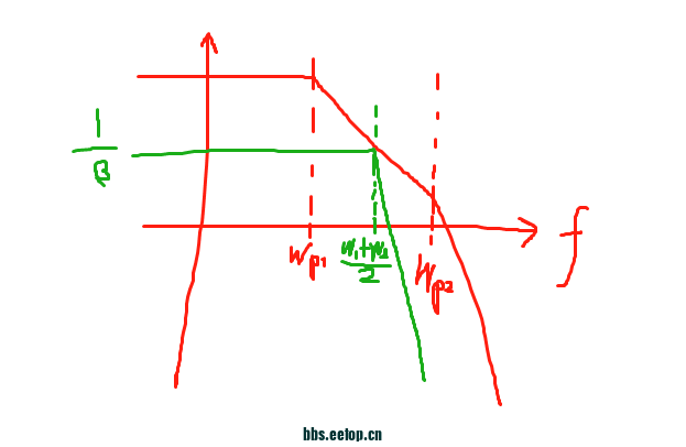

那可以想想在重合之前(反馈系数很小),闭环的主极点往外,此时次主极点为什么没有玩内移动呢?图中重和的位置基本画在开环的次主极点处。

红色线Ac即为闭环,闭环是1/β,也是这里些的1/H,红线越来越往下,1/H越来越小,H不就是越来越大啦。

是的;不太明白“混在一起是什么意思”,但是这些曲线也不应该混在一起,唐老师的图实际上环路增益曲线没有画出。
