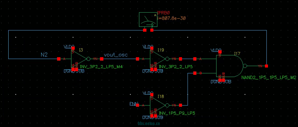

如下图所示的环形振荡器的环路增益有95dB,环路phase为180°;
使能信号ENN上电,应该会触发振荡,但目前发现不起振;
相位与增益应该都满足起振条件;
如果在环路再加两级反相器,电路就能起振,此时环路增益到达150dB;
发表于 2022-6-13 08:06:36 | 显示全部楼层
建议看看波形,是不是频率太高,延迟翻转来不及
发表于 2022-6-13 09:09:51 | 显示全部楼层
给N2设定一个起始电压,零或电源电压都行
发表于 2022-6-13 09:25:09 | 显示全部楼层
应该是反相器延迟太小,理论振荡频率过高,而瞬态仿真精度不足吧。
 楼主| 发表于 2022-6-13 16:51:09 | 显示全部楼层
应该不是,如果是5个反相器仅有400M左右的频率;
 楼主| 发表于 2022-6-13 18:07:46 | 显示全部楼层
正解,确实起振了;
发表于 2022-6-22 11:28:40 | 显示全部楼层
你可以可以打开噪声试试
 楼主| 发表于 2022-6-22 21:32:24 | 显示全部楼层
cfqlyx 发表于 2022-6-22 11:28
你可以可以打开噪声试试
好的,明白;
