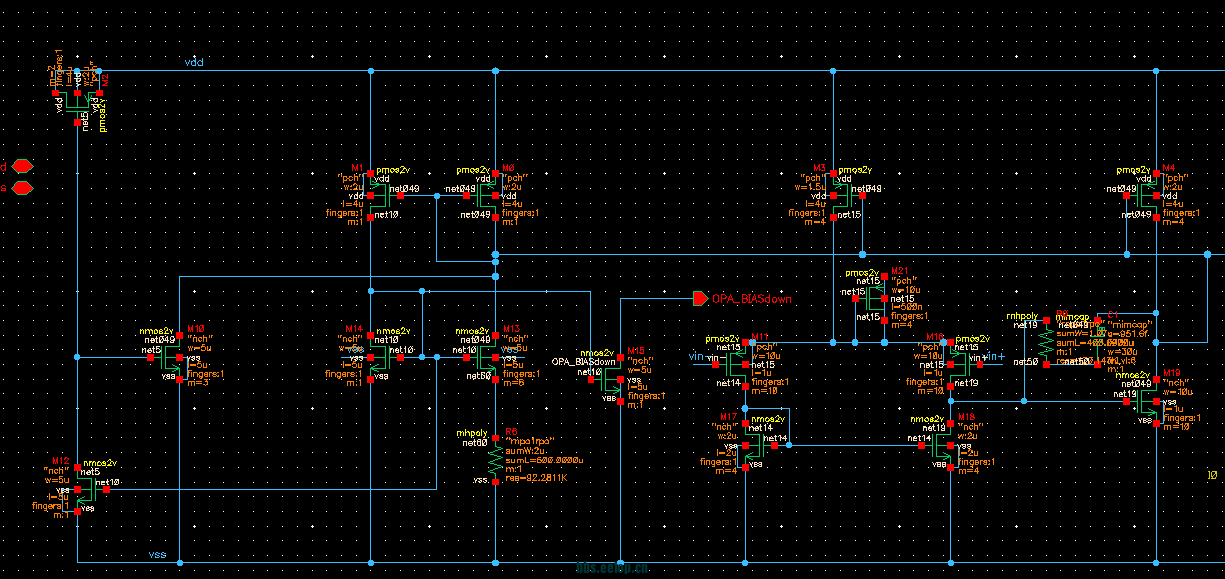

图中自偏置右边的管子,输出opa_biasdown的管子的作用是什么

M14与M15组成电流镜,给其他电路用的电流源吧
发表于 2022-5-6 18:09:14 | 显示全部楼层

给其他模块的镜像ptat电流

电流源呗 给其他路的

这是电流镜啊, 复制 自偏置电流源 的电流,提供给外部模块作为电流源
