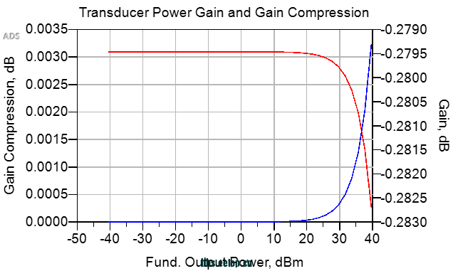

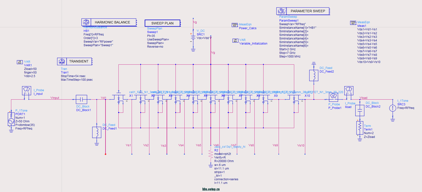

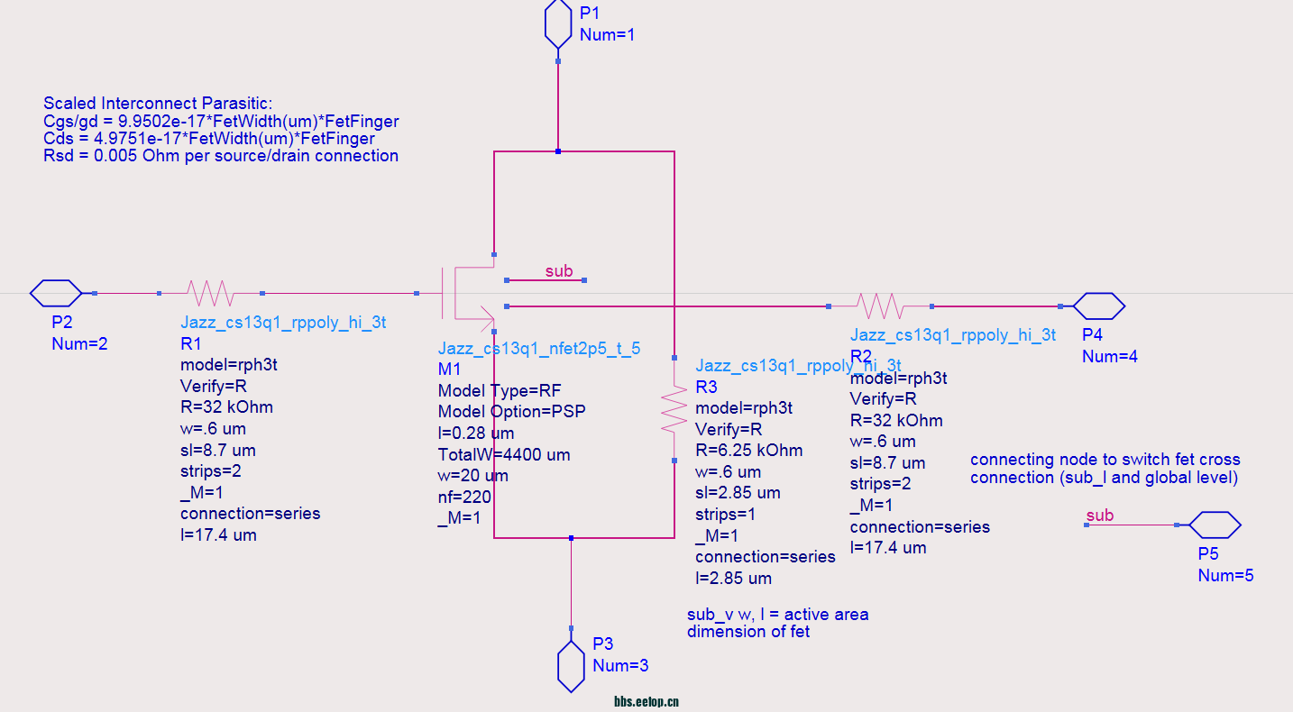

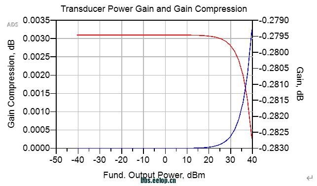

如题,打算用这个串联晶体管堆叠的电路设计一个简单的开关,但是仿真出来的图有问题,大火能不能给看看电路怎么修改一下?为什么增益这么小啊?
下层是这个
发表于 2022-4-26 20:40:18 | 显示全部楼层
开关要啥增益?-0.28dB不是应该叫插损吗?

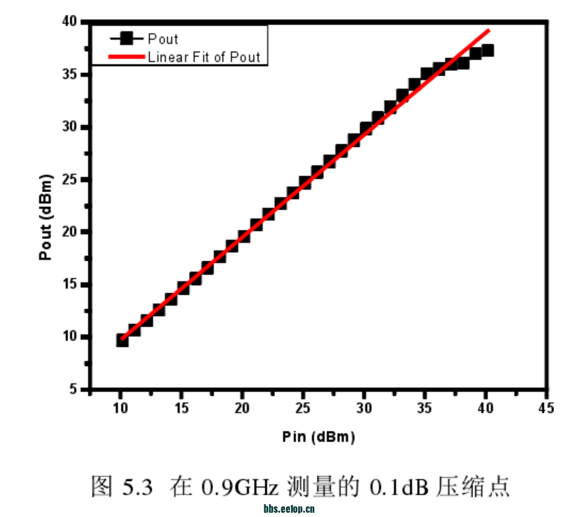

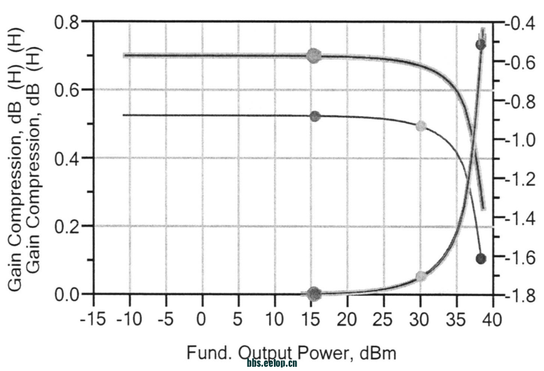

 楼主| 发表于 2022-4-27 10:40:15 | 显示全部楼层
